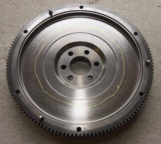

zdravim, precital som vela tem ale nikde som nenasiel presne moj problem. dostal sa mi do ruky zotrvacnik s fabie ATD ale na stycnej ploche zotrvacnika s lamelou je nerovnost (vystupok nie drazka). chcel by sok vediet ci by stacilo zotrvacnik dat sustruznikovy nech povrch zrovna a pritom co najmenej zoberie s neho. alebo ho mozem zahodit. ide mi oto ze ked by ho zrovnal ci by spojka fungovala ako ma. ci by nahodou zle nevypinala alebo by smykala. na obrazku je cca znazornene miesto kde je chyba na zotrvacniku
vopred dakujem za odpoved

Plochu stočit může ale je potřeba stočit stejně i plochu kde se k setrváku šroubuje přítlačák pak nebude problém že by spojka nějak špatně vystavovala.

alebo dat hrubsie oblozenie na lamelu
