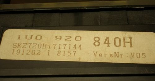

necan maxík nebyl pro O1.. s 919 označením
ale byl maxík gen 2,5 - který je canový, imo3, ale komunikuje s necanovou komfortkou AH.
označení je 1U0 920 840G... důležité je to 840.. když je tam 841 je to gen3
polodot gen 2,5 má označení 1U0 920 820G .. opět je důležité to 820
maxík gen 2,5 jde dát do předface oktávky s tím že aby funguval musí ta oktávka mít canovou jednotku motoru (pak má většinou i canovou jednotku abs), airbagy se dají pořešit celkem jednoduše i když mají necanovou jednotku... a s komfortkou AH bude v těchto autech ukazovat otevřené dveře, signalizovat zapomenuté rožnuté světla atd
pro G4 existoval kompletně necanový maxík gen2 (imo2) .. označení začíná 1J0 919 ....

tak at si v tom chlapci udelaj poradek, rikam ze necan maxik na octavku neexistuje a pisou mi tam ale to se pletes panacku necan maxik existuje :-D

nacan 919 neexistuje.

ja to vim sam jsem do nasi octavky r.v. 1998 resil necan maxiky z G4 protoze na octu neexistujou :-) ale vysvetli to tem na prvni strance tohoto topicu :-D

tyhle muzu mit taky ale za 3t. Jinak tyhle v octavce 1998 bez vetsich uprav nefungujou. Ja shanel necanovy coz pro octavku neexistuje. Tak jediny reseni je necanovy z G4. Tyhle maji uz can maji v cisle 920. Ale spousta lidi je tu spatne nazyva necan coz neni pravda. Necan budiky maji vzdy v cisle 919.

Shanim budiky s maxikem pro 2,5gen comfortku s oznacenim 1U0 920 840 G. O1 tdi. Prosim nabidnete. Dekuji
