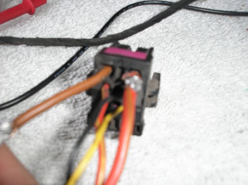

Tak nastal dalsi problem uhnile kablíky hned za kostickou viz foto..dokážu nejak vytáhnout konektor? vycvakl jsem ten ruzovy plast ale dal jít ani nemuze pac tomu zavazi konektory uvnitr...jsou tam dva silnejsi kabely mohu dat o neco tenci? jinak ta kosticka je z prostredniho sloupku a vede k zamkuObrázek

A v čem je problém? Třeba to hapruje jen kvůli těm kablíkům. A jestli potřebuješ vytáhnout ten kovovej konektor z tý černý kostičky, tak po vytažení toho fialovýho zajišťovacího bazmeku by mělo stačit vypichovátkem odjistit jazýčky kovovejch konektorů a za kablík je vytáhnout ven. Stejně jako většina VW automotive konektorů.

Pája 19 píše:A v čem je problém? Třeba to hapruje jen kvůli těm kablíkům. A jestli potřebuješ vytáhnout ten kovovej konektor z tý černý kostičky, tak po vytažení toho fialovýho zajišťovacího bazmeku by mělo stačit vypichovátkem odjistit jazýčky kovovejch konektorů a za kablík je vytáhnout ven. Stejně jako většina VW automotive konektorů.
nemam vypichovak:-( ten konektor musím roztahnout uvnitr?

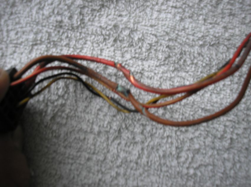

No kabely i tak jak jsou naruseny tak bzuci pres merak...myslis ze i kdyz bzuci tak to nemusi davat takovy proud jako ten zamek potrebuje?Obrázek

Odkud jsi? Pomud nemas vypichovak tak to sice jde vyndat ale znicis to. Jinak sundej tapec a je to skoro stejny jako predni dvere.

tak se povedlo sponkou na vlasy zasunul jsem to tam a vyjelo to po 5 minutach ...druhy me nejde ale ten ven nemusi (noteeth) jinak znicený není ale neodcvaknu to s kabelu musim se poptat kamosu ..tapec mam dole ..jak stejny staci jedna vec kdyz bude trosku jina a budu v tom litat:-) jde mi hlavne o lanko vnejsi kliky a vnejsi klika jestli se odlupuje klika z venku vis?

tak zámek mám venku a už zase zpět s novým mikrosnímačem...byla v něm normalně díra a ten mikrospínač uhnil vevnitř(zelen jak prase.) nemohl jsem vypacit misto vlozky tu krytku a nesel mi poradne povolit ten sroub jinak to slo v poho ...děkuji
