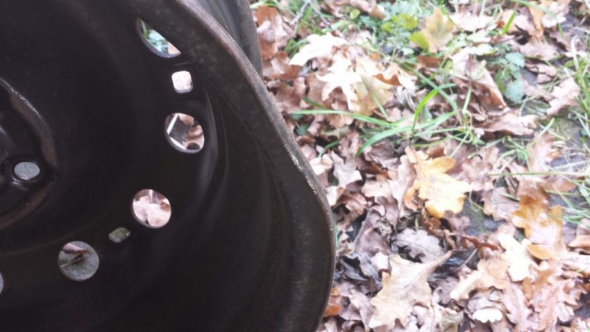

No tak přezutí zimáku mě stojí zase pár nervů, koupil jsem sadu z netu. Přehodil a od 40km/h vibroval volant...
Zajel jsem do pneuservisu, aby kola převážili a zjistili, že dvě kola jsou nakoplý (jedno i viditelně)
Tak jsem jel do jinýho pneuservisu, kde měli i jiný plecháče, tak mi je přehodili, vyvážili, dali na auto, ale furt cejtim ve volantu lehký vibrace.
Tak nevim jestli mi dali zase nějaký nakoplý srá*e, nebo je špatně něco jinýho. Je fakt, že na letňákách jsem nic takovýho extra nepociťoval, možná jen lehce, tak nevim jestli se to zvýraznilo s těmahle vysokejma gumama..

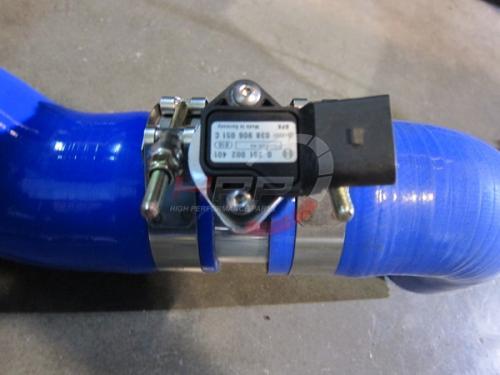

Plánuju FMIC, ale nevím jakej. Našel jsem tenhle kit od HPP http://www.highperformanceparts.cz/inte ... -egr.32325
Chci se zeptat vás zkušených, jestli je lepší koupit takhle celej kit, nebo výjde líp koupit samotnej IC (a jestli jo, tak jakej) a k němu si udělat vedení, nakoupit hadice, spony, náhradu EGR atd.
Díkec :)

No svářet neumím, resp. nemám svářečku, ale mám si jí kde půjčit a a mám i někoho kdo by mě to naučil. resp. svařil. S tím, že se s tím budu pár hodin dělat mi nevadí, rád se zavřu do garáže a budu pasovat a pasovat. Spíš co všechno je k tomu potřeba, jakej nejlíp koupit IC (do budoucna pokud bude jiný turbo, tak VB, víc je pro mě asi zbytečný :) ), jakej průměr vedení, co použít za materiál na to vedení (počítám, že nerez, nebo jestli něco jiného) a jakou tloušťku toho materiálu + na co je potřeba tato věc co tam mají na fotce, dle toho co tam píšou se to jmenuje MAP kit od Forge, ale spíš k čemu to slouží (neukamenujte mě, fakt nevim co to je ani k čemu to slouží a jestli to tam musí bejt :-D ) díky! :)

To je snímač tlaku v sání musíš to tam taky někam dopasovat pokud to budeš dělat z nerezu :) já měl průměr 60/60,ale tobě bude stačit 55/55 určitě na VB jinak cooler samozřejmě není nad IC seat ibiza cupra,ale tam je cena jinde..jinak ten co jsi posílal by určitě neměl problémy s uchlazením VB ;) materiál určitě nerez.
