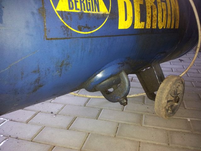

čest, budu si skládat větší kompresor a zakoupil jsem tuto nádobu a zajímá mě, co je to za otvor ve spodní části.Napadá mě , že je to pouze obyč otvo snad kdyby mi tam spadla dvacka :) či mě taky napadlo, zda to není už nějak vymyšlený pojistný ventil.Tak díky za názorObrázek

Příspěvek od oktáf »
nee, je to revizní otvor, nic víc.

Příspěvek od Jaroušek »
oktáf píše:nee, je to revizní otvor, nic víc.
o.k. škoda.nějaký pojistný ventil budu muset koupit tedy.Díky

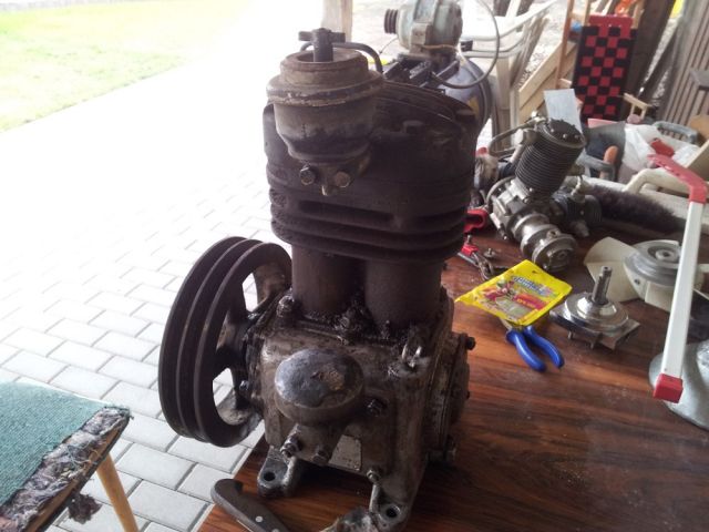

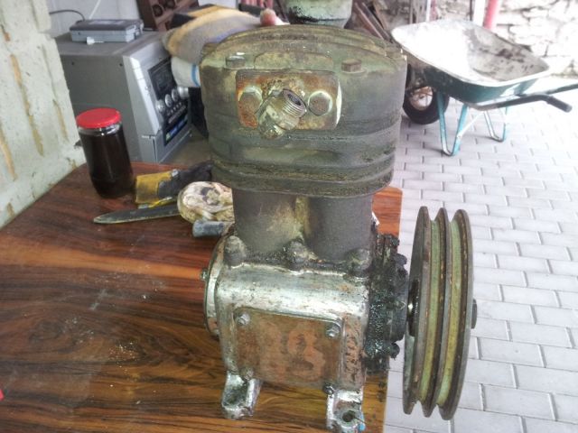

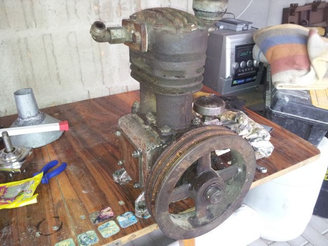

čest, dále bych se chtěl zeptat postupně na pár věcí.Zjistil jsem, že řemenice na motoru a na agregátu nejsou stejné, na motoru je 13 mm řemen a na agregátu 17 mm řemen. Po přiložení 13mm řemene je zřejmé, že to takhle nepůjde.Budu muset sehnat řemenici do páru a k tomu směřuje můj dotaz.Jak ted vlastně zjistím správnou velikost řemenic když znám pouze otáčky motoru - tj. 1420ot/min na agregátu je štítek snad jen s jedním číslem však nemám tucha co to je. Přiložím foto agregátu.zkrátka kolik by měl mít ten agregát otáčet apod.......díkyObrázekObrázekObrázek

Marek77
Příspěvky: 10360
Příspěvek od Marek77 »
Tak do pěti set. Čili redukuj tak 3:1.

bombastiq
Příspěvky: 3643
Bydliště: Šumperk
Příspěvek od bombastiq »
Marek77 píše:Tak do pěti set. Čili redukuj tak 3:1.
ty si se zbláznil ?? to by sis nenafoukal ani kolo
kombresor 3 pist z vlaku - 1700ot
kompesor 2 pist cca 3000ot
malej co mám doma 1 pist TORRO - 2500ot
určitě se nezbláznil, však se ke správnému výsledku jistě dopracujeme. nyní mám malou řemenici 10.5 cm a velkou 25 cm . čili pokud má malá 1420 ot/min tak agregát by měl mít cca 570 ot/min .Můžete potvrdit tyto počty ze druhé třídy???už v tom začínám mít zmatek....

bombastiq
Příspěvky: 3643
Bydliště: Šumperk
co je podle tebe agregát ??
motor nebo kompresor ?
ten dvoupíst potřebuje mít minimálně 1200ot
aby vůbec foukal a netrvalo mu to
pokud budeš s kompresorem točit na 500ot tak nenafoukáš nic

toto je pomaloběžnej kompresor a už nafoukat takhle velkej vzdušník bude pro něj velké sousto, taky jsem s ním začínal a pak jsem sehnal dvoupístového orlíka a stejnej vzdušník jako máš a skompletoval

Příspěvek od 1pavel »
ten kompresor nemá chlazený válce , na něj tak 900 ot , na víc se bude potit , řemenice i prodávají hotové stačí upravit díru na hřídel nebo mají svěrné pozdro už na rozměr
tak jsem to nastudoval a vychází to kolem 600 ot. /min. jinak agregátem myslím kompresor. Tušil jsem, že je pomaloběžný ale také hodně píší, že je v tom právě výhoda- nižší hlučnost atd. A taky jsem si zhruba odhadl, že by mohl mít výkonnost 10-20 m3/h což si myslím, že je dost ale to je pouze teorie, čerpám jen z jiných údajů a porovnávám velikost celého kompresoru.

Příspěvek od yirka »
pravdu máš že je tišší, hodně záleží na co to chceš, jeho výkon částečně nahradíš tím velkým vzdušníkem, ale jak poklesnou litry tak nebude stíhat
