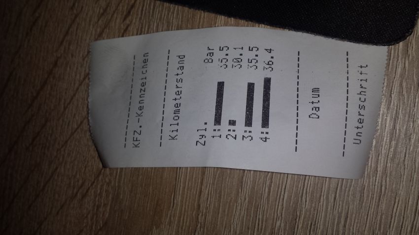

dnes mi zmerili tlaky ve valcich
1. 35,5
2. 30,1
3. 35,5
4. 36,4
druhy válec asi špatný co??

za tepla? dost dobre... rozdiel je sice mimo normu, ale pri tej celkovej vyske to je viacmenej v pohode.. ci zle startuje?

mereno na uplne studenem motoru a prave ze auto startuje dobre ale proste po nastartovani huli bile jak fabrika a cele se klepe cca 1 az 2 minuty

Nech to změřit jinde ještě jednou. Tomuhle nějak nevěřím

u mereni jsem byl, bylo to mereno VASem a mam i doklad

VASem? Jako tim "počítačem"?
Vyndat žhavičky, nebo vstřiky a změřit klasicky barometrem..
Stejně bude asi problém někde ve vstřiku..

VAS jako takova modra krabice na mereni tlaku, svicky byli venku a misto nich se zapojil tenhle ten zazrak od VASu a po mereni znej vysledek.
Vstriky jsou nove a delalo to bordel i na stare vstriky

Lu82 píše:mereno na uplne studenem motoru a prave ze auto startuje dobre ale proste po nastartovani huli bile jak fabrika a cele se klepe cca 1 az 2 minuty
Tak co řešíš, to je přesně ten případ, bude ohlá ojnice a o 5 menší tlak.
To je příčina hulení, a nerovnoměrného chodu než se ohřeje.

mám uplně stejnou zkušenost ohlá ojnice!!

Mě se tohle stalo a dělal to ventil..Začalo to prodřeným zdvihátkem, které se rozpadlo a ometenou vačkou. Po výměně hyder a vačky tohle začalo.Opravila se hlava a bylo po problému..
