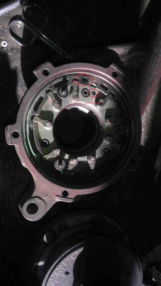

nie 0.3 ale 0.6 baru ake turbo je tam nemas tam vnt15 s 9 lopatkami? zlozili ste dobre regulaciu mohli ste otocit regulacne kolecko lopatiek....

ano s 9 lopatkami ked otocis regulacny veniec o 180 stupnov tak to robi paseku a lopatky sa nepohybuju v celom rozsahu vid foto takto to je spravne ked si vsimnes ten mansi ovalny otvor ma byt na lavo od otvoru do ktoreho zapada paka regulacie a ked ten cely veniec otocis o 180 stupnov tak je na pravo a je pruser.... Obrázek

ano, regulacna objimka u 9 lopatkoveho turba nieje blbuvzdorna tak ako u 11 lopatkoveho a da sa otocit zrkadlovo. Tym padom nebude moc tiahlo prist na spodny doraz, ale zastavy sa asi na pol ceste.
