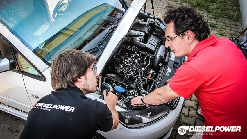

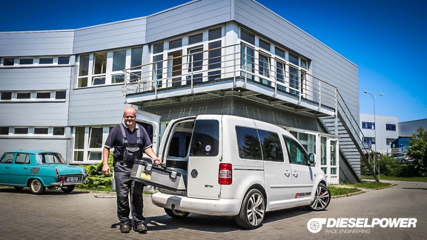

VW Caddy 1.6TDI 75PS (CAYE) -> 2.0TDI 140PS vychází z techniky golfu či octavie, avšak kvůli robustnosti a výrobním nákladům disponuje vzadu tuhou nápravu na listových pérech. Šikovnému instalatérovi vadila, proto se rozhodl podvozek předělat a nejen ten.
"Kamarádi z firmy DIESELPOWER mohli pro motor, který má dostatek vzduchu, napsat software na doraz možností původního vstřikování. Výsledkem jsou hodnoty 176kW (240PS) a 420Nm. Kuličkové turbo (MB 350 Bluetec) se opravdu snaží - točivý moment dosahuje hodnot blízkých maxim už před 2000 otáčkami a pak zůstává konstantní takřka v celém spektru otáček. Výkon pak lineárně roste."
