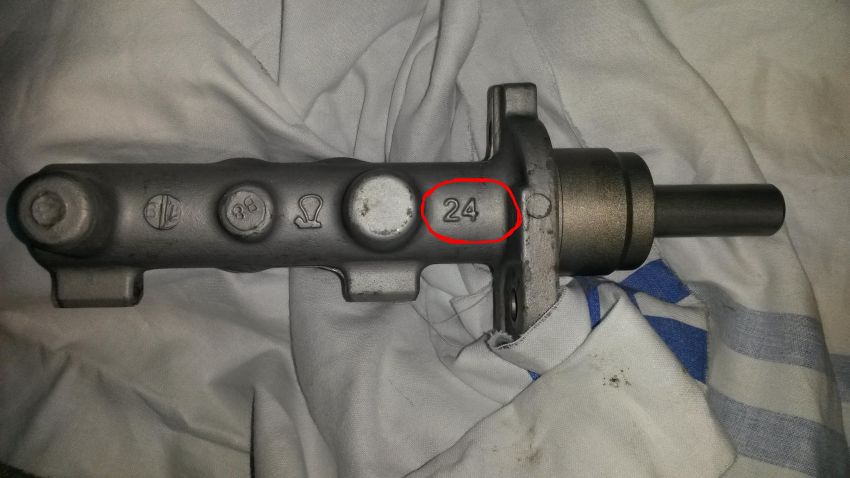

Neví někdo co přesně znamená to číslo na brzdovém válci co jsem na obrázku označil? Měl jsem v ruce asi 3x válce úplně stejné a jediná več co na nich byla jiná bylo právě toto číslo. Originál číslo na žádném nebylo...
