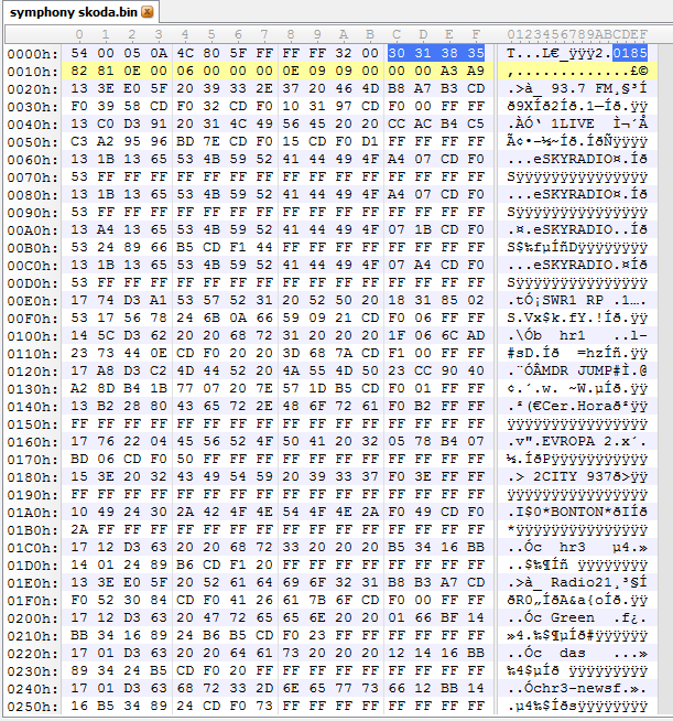

PORADI MI NEKDO ? RADIO BY NEMELO BYT PUVODNI Z AUTA VE KTERÉM JSEM HO KOUPIL

dodi911 ja mam k tomu ale jen adaptery na sedacky a na oknadodi911 píše:Skus vysavacom, ale najlacnejsi ako sencor neber. Pada komunikacia medzi kablom a hadicouadi píše:cim by se dal vycist obsah eeprom?

to nevim, v papirech je napsany jenom MADE IN PRC , budu kontaktovat vyrobce, doufam ze tam na vratnici umi cesky, aby me prepojil na kompetentni osobudodi911 píše:Pokial su antistaticke tak ok
To je z eepromky,kod je 0185 , ja ho vzdy zmenim na 1000 tym padom sa nemusi vyklikavat kod,radio po zapnuti ponuka 1000 .
Vycitas to napr:Carprog,Upa,XProgM,Beeprog,Taky lacny MiniPro TL866CS: http://www.aliexpress.com/item/MiniPro- ... 86220.html

Pokud je to ten můj kód tak nesedí nebo ho neumím potvrditbresto100 píše:
