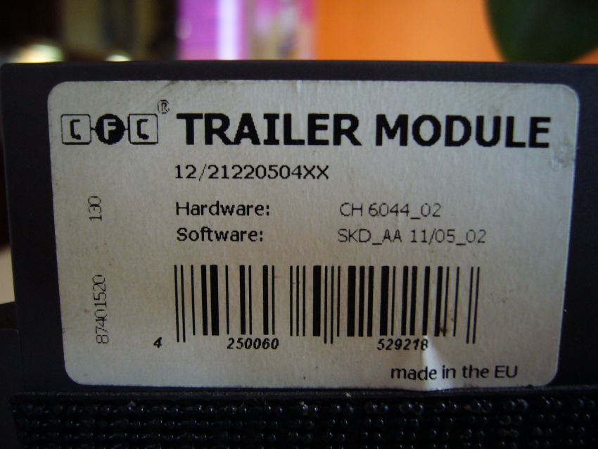

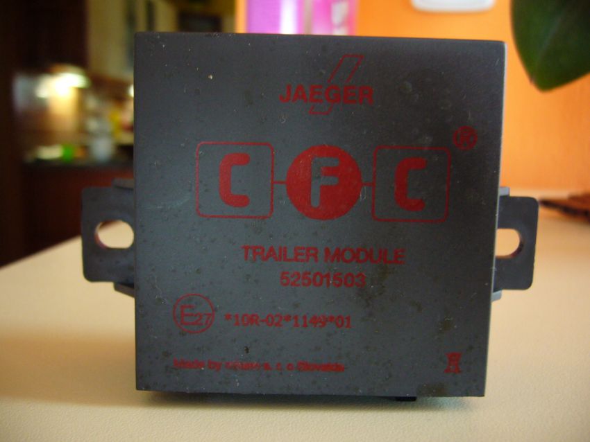

Dnes jsem vyndal jednotku a je tam totoObrázek
To asi není origo.
Rozdělal jsem to,byla oxidace,tak vyčištěno a zatím funguje.
Dá se někde sehnat nové,nebo nahradit jinou jednotkou?
