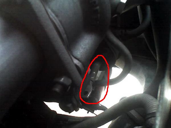

Příspěvek od Nony »
Chlapi, tak som dnes skusal postelovat turbo. Tu tycku pod turbom som zasroboval kolko isla (vid foto). Ked som dal dole hadicu sania, nasiel som aj ten imbus, tiez som zatiahol kolko isiel. Lenze! Auto uplne stratilo tah, cim to je? Pochybujem za sa plniaci tlak zvysil natolko ze treba prestavit davku nafty, alebo sa mylim? Je to 1,6TD SB, turbo Garrett. Audi 80.
Audi 80 1,6TD 59kW

Příspěvek od ACEMajky »
Optam se blbe, na co je ten imbus - mam jiny auto, a foto mi moc nenapovi - neni na nem toho moc videt
