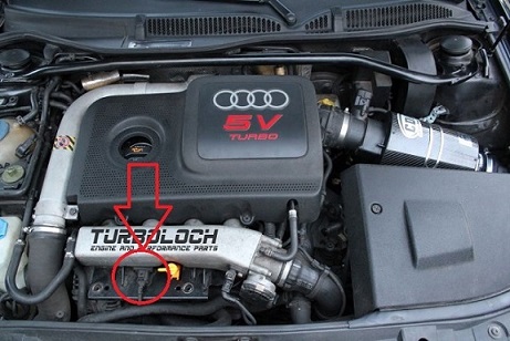

Ahoj. Potreboval bych poradit. Davam dohromady elektriku na motoru BAM misto myho puvodniho motoru 1.8T AUM. Je senzor viz. foto senzor tlaku v sani ? Nebo se pletu? Popripade kde tohle cidlo (jestli vubec) najdu na mym puvodnim motoru AUM? Na tomle miste totiz neni. Predem diky za jakoukoliv radu :-)

Aum ma cidlo tlaku v sani niekde na intercooleri sa mi zda

Jo AUM určitě má ten senzor na intercooleru ale zaráží mě právě, že BAM ho má na cooleru taky a právě ještě i pod tim sánim.

snímač EGT

Dom píše:Jo AUM určitě má ten senzor na intercooleru ale zaráží mě právě, že BAM ho má na cooleru taky a právě ještě i pod tim sánim.
urcite nema 2ks snimacov tlaku..nafot snimac ktory ma BAM na IC,to som este nikdy nevidel,tie silne 1,8T to maju v plastovej hadice medzi druhym IC a klapkou

alesxt600 píše:snímač EGT
(LOL) vies co je EGT?

to nevim,asi něco jako KOT :D
řekl bych asi tolik,eletrika bam má tento snímač teploty výfukových spalin,kontektor s převodníkem je přidělanej tady pod sáním,čidlo je vyvedeno kolem motoru až do turba K04-23.starší verze telploměr nemají a turbo k04-22 který na těch motorech je, nemá vstup pro snímač teploty spalim.

tak nabuduce napis prevodnik..
