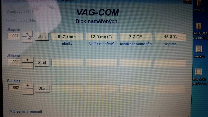

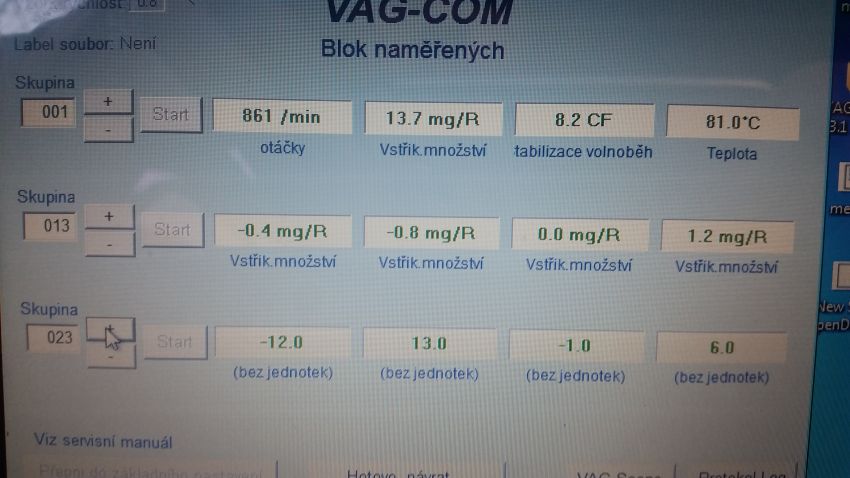

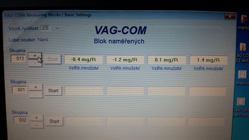

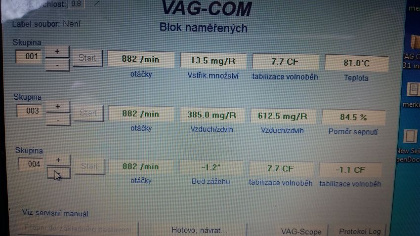

Zdravím páni. Potrebujem radu.
Mám 1.9 96KW AVF, naj. 270t km ktorý žere asi aj trávu okolo cesty. Priemerka 12l/100, po diaľnici pri 130-140km/h aj viac. Teraz otázka, je možné, že problém bude vo vstrekoch a ich výmena/repas a pretesnenie pomôže ? Synchronizácia vačky je nastavená 0° -0,6°. Nastavenie vstrekov na 180°, skúšal som aj iné varianty, no bez zmeny. Teraz idem meniť termostat, pri meraniach som si všimol, že auto má vcelku problém dostať sa na 80°.
Ďakujem za každú radu.
UchoTD
Příspěvky: 3364
Bydliště: B.Bystrica
Příspěvek od UchoTD »
Vymen termostat..a ako vidis ,druhy a stvrty vstrek sa dorovnavaju,hod este kanal 004,023,001 za zohriateho motora.
Ide tam 13mg nafty pri 50stupnoch..
Ani sa necudujem,ze to zerie ako tank,pripadne nam sem napis cislo vstrekov co tam mas zalozene.
