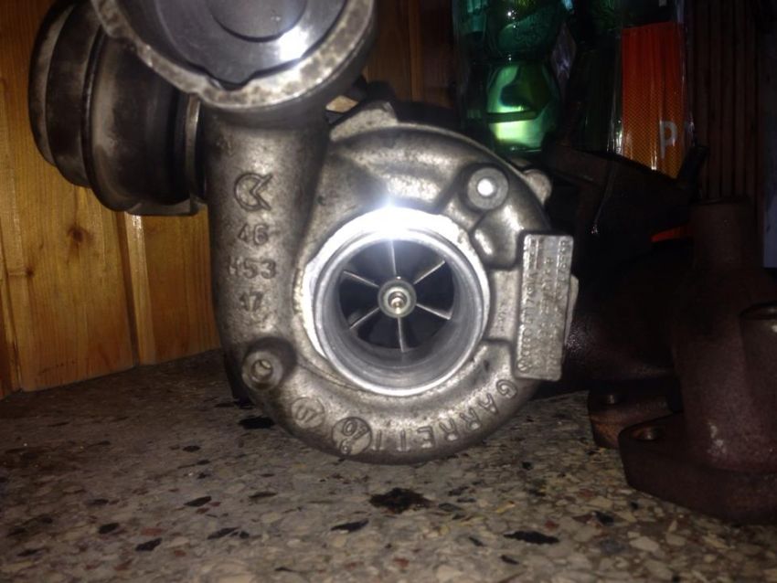

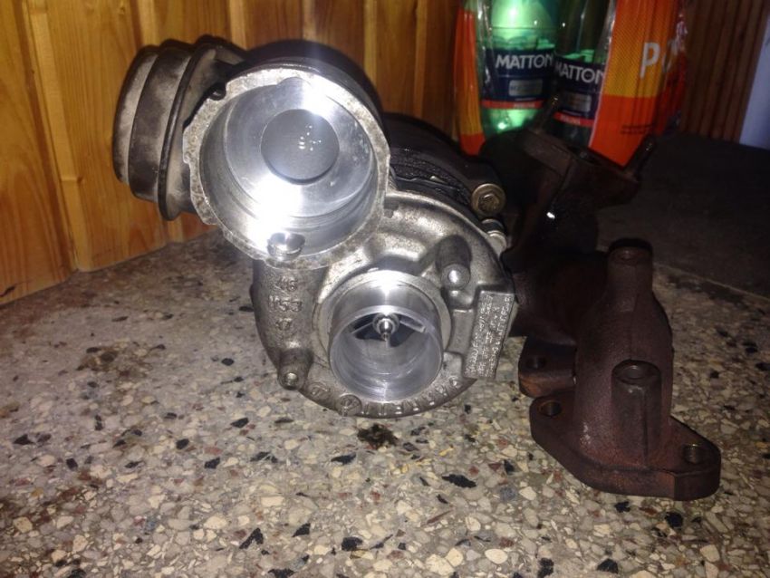

Ja mam BKD a ma tam hybrida 1749VA uz asi dva roky.Mam tam neco malo pres 200koniku a tlacim na nem 1,7 a bez problemu :) Pokud nepocitam houkani jako sanitni vuz :D ale to mi delalo kazdy turbo :)
Zde foto meho fukaru :)

[quote="gummy"]Ahoj
turbo mas 1749VA-to bude jen obal,jinak je to číslo origo turba co tam ma byt v BKD.Me také houkalo a kuli tomu jsem daval nove a je to OK.Na tech 200ps.mas origo hadice a IC a vyfuk také?Dekuji za odpověď,budu vdecny za kazdou radu. :D

Jasne ze jenom obal :) blbe jsem to napsal.......
Jinak IC je origo (je teda novy protoze starej se odkouril kdyz mi odeslo prvni turbo) hadice taky origo.Jinak co se tyce vyfuku tak ma vykuchanej katik,a nemam stredovy vyfuk,jinak koncak je origo :)

Na vymenu jsem nedaval nic,jelikoz to stary bylo na kousky :D
Tohle bylo taky jety....:)
