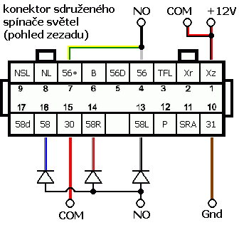

Ahoj, tady někdo dal schema zapojení spínače, snad to pomůže.
http://www.ebastlirna.cz/modules.php?na ... ic&t=35988
Problém může být také relé pokud je pojistka ok

já moc v těch schématech neumím číst, spíš bych potřeboval aby mi to tady někdo napsal. barvu vodiče, popř jestli je to ten označený šipkou. u fábie je modul centrální elektriky. jak se v něm případně mění relé? ještě nikdy jsem se v tom nevrtal. nemá někdo obrázek, které relé to v té centrálce je?

nejsem, jen teoreticky, nefunkční parkovačky jsem ještě neřešil. Jinak PIN 13, 14 a 16 jsou od parkovaček, tedy 13 jsou levé, 14 pravé a 16 osvětlení SPZky (konektor spínače, pohled zezadu)

Na konektoru na vypínači to bude asi označené 58L, 58R a 58. Na tvém obrázku tedy jestli se dobře orientuji ten s šipkou je 58, a druhý doprava 58R a 58L není zapojeno. Zřejmě ne každý model má zvlášť L a R parkovačky.

Parkovacky i tu parkovaci polohu při pusteni blinkru zivi vždy jeden drat, leva strana pin13 a prava pin14. Jestli mas napeti na cervenym a na tehlech pinech při rozsviceni parkovacek nic není, shanej novej vypinac.

no takže jestli to dobře chápu, tak prostě při přepnutí na ty parkovačky musí jít z vypínače po třech drátech +pól....a to nejde. jde jen po jednom - po tom označeném šipkou. předpokládám, že má jít ještě po tom červenočerném a pak šedozeleném - i když to se neschoduje s tímhle schématem,ale asi se to dělalo různěObrázek
