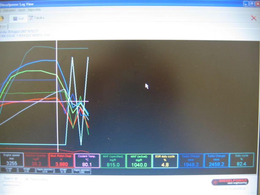

Zdar kuci, uz mne z toh fakt boli hlava. Mam golf IV 66kW. Turbo perfektne vycisteno, nova plechovka, lopatky krasne naklapi, N75 vymeneny (uz jsem zkousel 3ks), AGR to same, hadicky utesnene, vaha perfektni a furt kuwa nouzak. Dneska jsem to opet logoval a ..plnici tlak prekrocen, kdyz na to trosku slapnu hned to leze pres 2 bary. Nemuze to delat treba spatne cidlo intercooleru ?? Dik jak svinja :)

Hoď sem log

Asi jsem trosku pomalejsi, ale nevim jak to tam mam nahrat z toho cvs. Tak udelal foto ;) Obrázek
