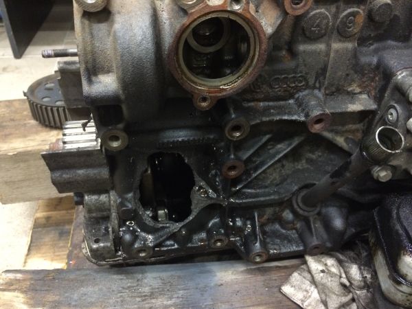

Motor BXE KO! Zlomená ojnice!

Tak jsem objednal na http://www.sautodily.cz/ Ojniční ložiska, šály KOLBENSCHMIDT, 045105701A (77554600)
Tam, pokud se nepletu, mají horní index H, že?

045105701B - horní pánve,
045105701C - dolní pánve,
045105425 - šrouby
toto je original

Tak koukám a na KolbenS. šálách je onen sputer, takže netřeba řešit. Původně jsem myslel, že je to jen na Glyco...
Ještě dodám, že sautodily ok, s panem Richtárikem velmi dobrá komunikace. Nicméně nyní zde šály poněkud zdražily. Dobré ale je, že je zde možnost koupit šály s větším rozměrem, pokud se to někomu hodí.

Šály vyměněné. Jeté byly jen ty horní, což je očekávatelné. S autem dnes najeto 130 km, zdá se, že šlape bez problémů. Žádný divný zvuk to nedělá (viz výše). Pro jistotu jsme měnili i šrouby.

prosím tě jaký je utahovací moment šroubu ojnic?
Mxs11
Příspěvky: 29
Registrován: 17 lis 2015, 18:12
Příspěvek od Mxs11 »
Utahovali jsme to tak, jak psal Fulltank - 30 Nm a 90 stupňů.

nam pred tydnem umrela dalsi O2 rv 2009 BXE pri 125 tis (LOL)
A úmrtí bylo typu -zranění neslučitelné se životem nebo po těžkém zranění je pacient v komatu? Lze jej zachránit?...např. jen kašle krev/klepe/? :)
