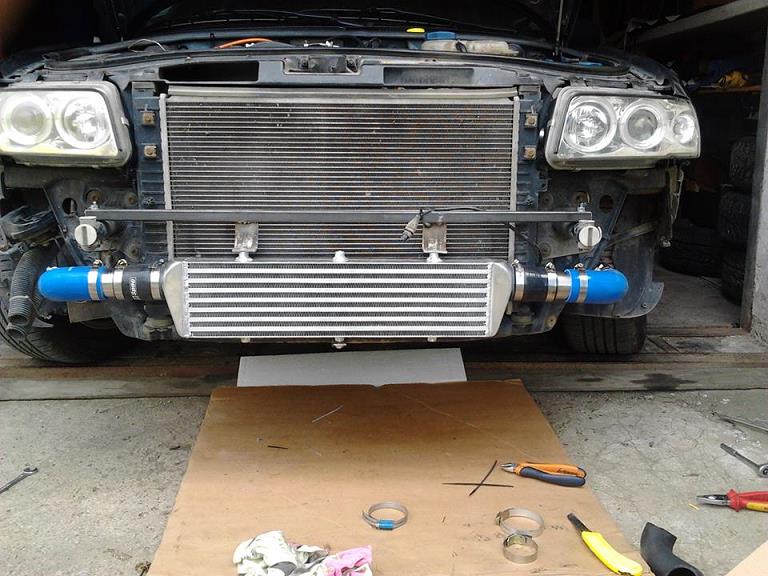

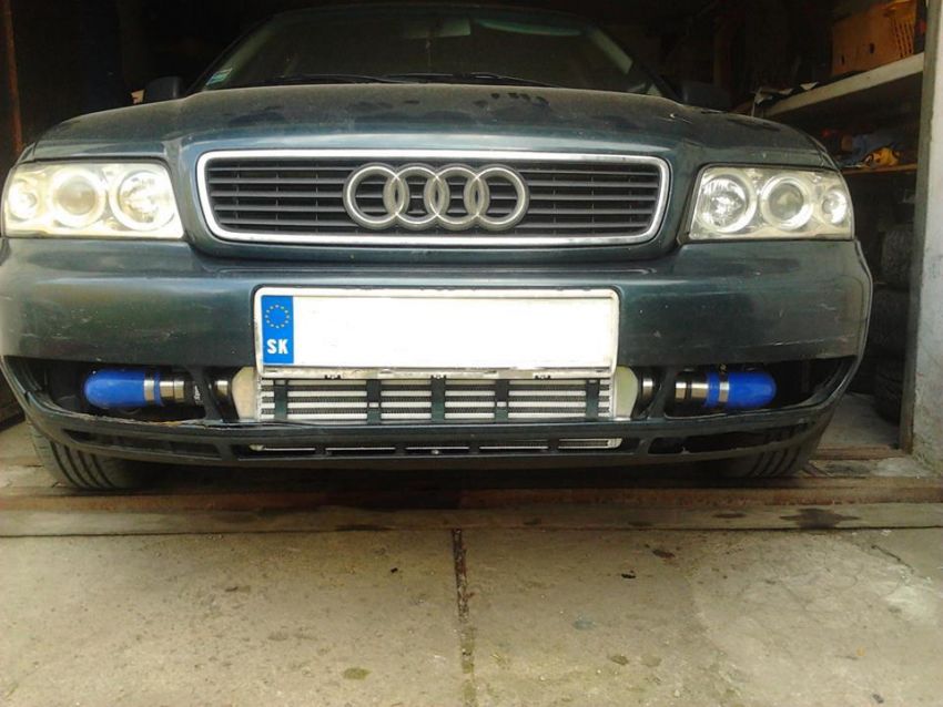

Příspěvek od peter l »
Tak to mam ja ak ti to pomoze
ObrázekObrázekObrázekObrázek
A4 B6 Avant Sline AVF-hybrid gtb1756v,fmic 550x140,egr/off, kat/on-soft 227ps 461 nm
A4 B6 Avant Quattro AVF,-Gtd2060vz,Wzt 100%,dbilas 280,porting hlavy,sachs race+kevlar,FMIC 55/60mm,vyf.63mm-soft 290ps 540nm
matesfox
Příspěvky: 975
Registrován: 29 kvě 2014, 20:13
Příspěvek od matesfox »
peter l píše:Tak to mam ja ak ti to pomoze
nebojiš se že někdy blbě poletí kamínek a provalí ho ?

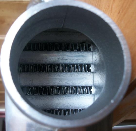

moje auto, 550x140x65, objem pri 15°C 1,8L, vedenie turbo->FMIC 50mm, FMIC->motor 50mm.

Proč máš cooler vzhůru nohama? Stejně tak proč máš vedení za coolerem širší než před? Oboje bych udělal obráceně. :?
Oct asv 2000, DieselPower
Pitlik
Příspěvky: 510
Registrován: 25 čer 2014, 18:29
Příspěvek od Pitlik »
Je to asi preto aby sa ochladený vzduch znovu "nestláčal" ale mal viac priestoru a teda sa neohrieval.
O1 Combi ASV, 0.26 dlc, 11mm, 1749VB, FMIC, rezonator (predau som to het v serii)
toefuk
Příspěvky: 2867
Bydliště: Čadca
Příspěvek od toefuk »
a obrateny je preto, lebo naopak by sa mi tam nezmetil naraznik. Keby som mal volnu ruku na volbu materialu v den ked som to robil mozno by som to napasoval, ale na ten material co som mal nakupeny som to musel dat takto.

toefuk píše:a obrateny je preto, lebo naopak by sa mi tam nezmetil naraznik. Keby som mal volnu ruku na volbu materialu v den ked som to robil mozno by som to napasoval, ale na ten material co som mal nakupeny som to musel dat takto.
No, v takovychto pripadech bych doporucoval do vstupni bocnice IC dole udelat dirku, nechat navarit hrdlo a pres malou silikonovou hadicku, kterou napojis dale na sacim traktu (za IC). Zajistis tim odstranovani pripadne usazeneho oleje, protoze se Ti muze stat, ze ti zacne turbo nepatrne propoustet olej, ten se tam bude shromazdovat v ramci "lehkeho provozu" (napriklad po meste) a az tomu das za usi, tak to vsechno vlitne do motoru ... co bude nasledovat snad netreba zminovat.
... ikdyz, mozna ze zbytecne sejckuju, neni zase tak hluboky, takze by se to mohlo zvladnout vyplachovat ... nicmene ja osobne bych na stestenu nevsazel a rozhodne to udelal.
Mimochodem, toto by nemelo platit pro intercoolery, ktere maji vstup dole a vystup nahore.
