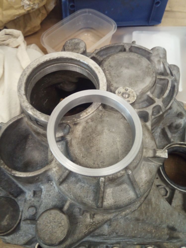

Zkousel uz nekdo vyfrezovat stavajici poskozeny obal a vytocit pouzdro? Mam spajzku venku, samo ze ma vuli, tak kdyz uz je venku tak by se to kuchlo.

u nas takto davame jednemu machrovi opravovat tieto škaredé 6 kvalty uz 5 rokov...najazdilo to uz 3 nasobok a drzi.

Ocelove futro podlepene, nove lozisko jde dat zlehka. Zitra zkouska v aute snad.

To ložisko se nesmí protáčet ne ?
potom nechápu že ti tam jde dát zlehka :)
