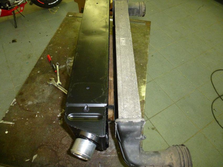

Žádnej jinej nesháněj. Je to ze 730 a já ho taky upravoval do 330. Proti originálu je víc jaj dvakrát tak tlustej a vývody jsem také předělával.Obrázek

tak asi převařím, zjistím jestli se tím u nás někdo zabívá
