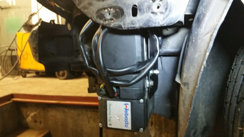

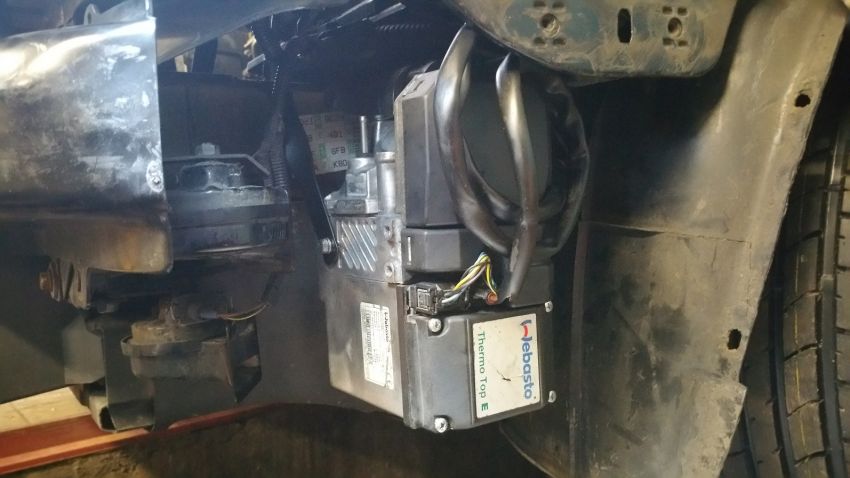

Webasto uz mam naistalovany. Jen ted badam nad tim spousteni ventilatoru v kabine. Nekde jsem se docet ze musim privest proud k ventilatoru a k cilamtroniku. Uz jste to nekdo zapojoval?
