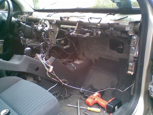

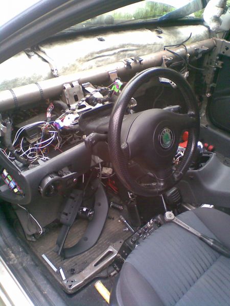

Asi takhle:Obrázek
Práce na cca 5,5 hoďky,ohnout a narovnat držák žádný problém.Sundat vrchní díl přístrojovky je to nejmenší a je to potřeba,musíš vyndat ofuk na sklo.

Opravdu to není nic hrozného,začít vzadu na středovém tunelu a pokračovat systematicky dopředu až je to venku.Dovnitř jen hlídat kabely,aby byly dostupné.Tak,jak to udělali ve Vrchlabí (zamotány dráty mezi lanka topení),zpřerážel bych jim ruce.To byla věc toho dělníka,který to smontovával.
