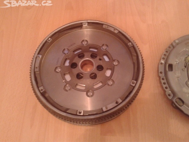

priložimn aj pár obrázkov ako to vypadá Obrázek
neviem či je to dobre vidiet ale obidve časti maju na sebe taku výduť a lamela do zotrváka naopak ani nevojde

Z pětikvaltu se šroubuje váleček.Nemusíš pak nic odvzdušňovat.Vim že lamela obráceně dát nejde že je prohlá, ale už jsem taky zažil že byla daná obráceně. Ale je pravda že to nebyla octa.Odvzdušňovat by se to podle manuálu mělo obráceně pomocí přední brzdy.Tzn. propojit odvzdušňováky hadičkou a z brzdy tlačit kapalinu do spojky.
