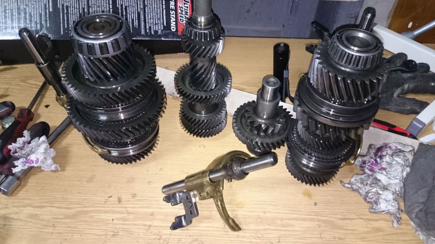

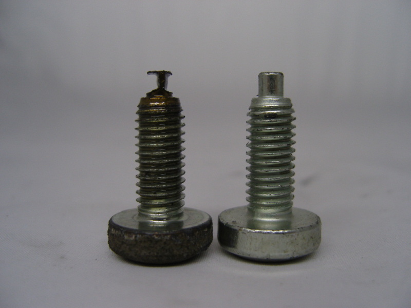

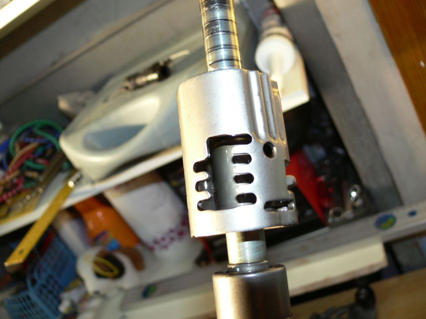

a pisem tak ako to je 2 dni som mal naliaty ten castrol a posral mi synchrony
a mesiac nato upadla vidlicka LEBO sa ťažko hadže 1 a 2... LEBO som tam nalial na doporucenie sixty uplnu somarinu..
_____
ak by niekto chcel nakuknut... inak nit som odvrtal a dal tam M6 s 12.9 tvrdosťou a samoistiacu matku
dole vydlička so strihnutym nitom... nepametam si presne ale nevyzeralo to celkom ako unavovy lom
Toto bolo na magnete skrine
Veža radenia
novy čap do veže radenia
