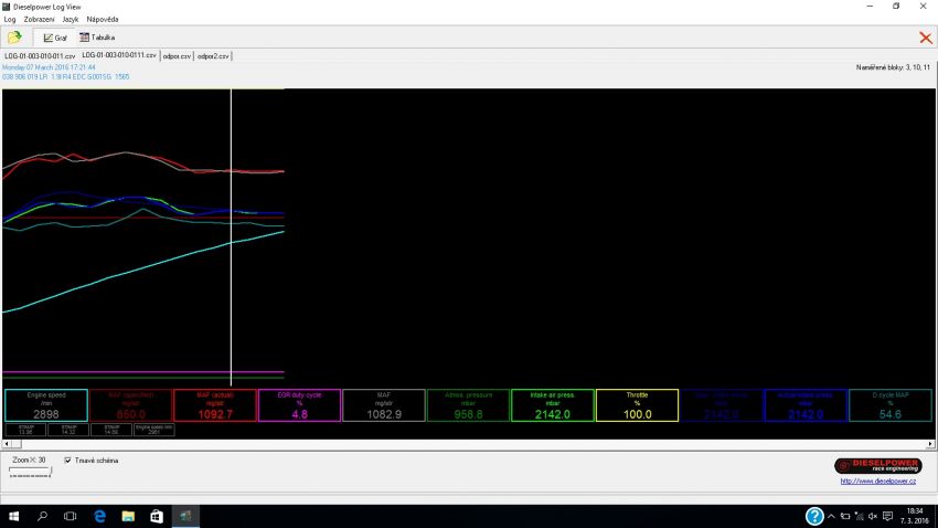

Zdravim všechny mohl by na to někdo juknout ........je to Galaxy 2 85 kw auy , Obrázek

na 4rku mírný kopeček

Galda 2 píše:Zdravim všechny mohl by na to někdo juknout ........je to Galaxy 2 85 kw auy , Obrázek
U Tebe je vše v pořádku. Turbo dává požadovaný tlak a regulace správně reguluje.

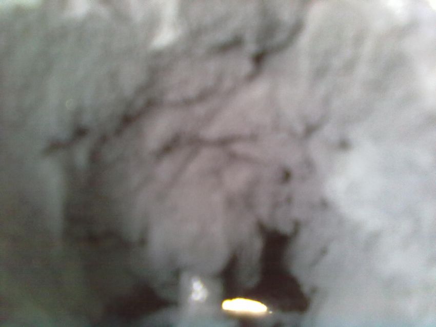

Pokud zkontroluješ celé vedení vzduchu tak tím nemůžeš nic pokazit. Není to však třeba, protože za intercoolerem, kde je tlakové čidlo, je tlak dostatečný. To svědčí o tom, že "tlaková větev" vycházející z turbodmychadla až po vstup do motoru je těsná. Pokud by nebyla, tak by musel být ucházející vzduch nahrazen větším množstvím vzduchu od turbodmychadla /při stejném tlaku/. Váha by potom musela ukazovat větší množství vzduchu, které by přes ní šlo. To však neukazuje. Ukazuje menší množství než by při daném tlaku turbodmychadla měla (např. při tlaku kolem 2300 mb by měla ukazovat kolem 1050 mg/H). Netěsnost proto může být pouze na cestě mezi váhou a vstupem do turbodmychadla. Bude-li tato cesta těsná, tak je váha malinko "slabší". Pokud však máš najeto přes 200 000 Km a ještě jsi nečistil EGR a sací potrubí, tak by menší hodnoty na váze mohlo způsobit zanešení EGRu a sacího potrubí. Bylo by dobré to překontrolovat. Může to vypadat jako na obrázku.
