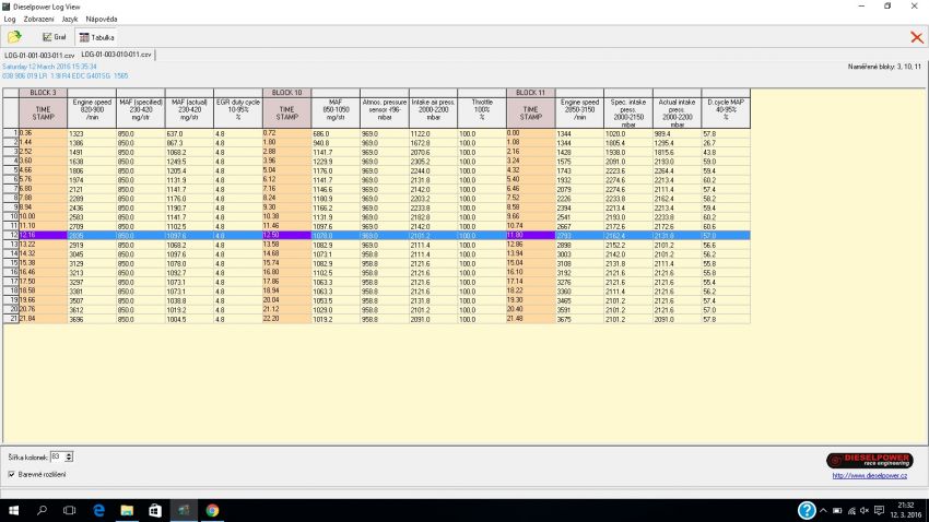

A jezdilo Ti to s tímto "softem" někdy lépe ? Bylo by potřeba vidět i množství paliva, které jde do motoru při plné akceleraci. Udělej log skupin 1,8,10. Nejlépe tabulku, kde se dají hodnoty přesně odečítat v závislosti na čase a otáčkách.Galda 2 píše:Tak dnes novy n75 a změna opravdu skoro žádná . Ještě jednou co vše bylo děláno ...... Vyměněna hlava ,těsnění ,termostat ,váha vzduchu , novy n 75 , nova hydra , turbo vyčištěno, banka na turbu chodí neuchazi, vyměněno tandemové cerpadlo, nové rozvody pumpa atd ..., podtlakové hadicky komplet nové , Kat OK , vyměněna Vacka , nové gumicky na vstrikach , tlaky motoru OK ,
Tak a ted kdo ma nějaký nápad ???? Nepada do nouzaku .....jen to neni ono . Jak jsem psal výkonové 66kw octavia ......vlazneee
Na Tvém logu také není vidět problém. Máš snad nějaký. Je však lepší přesný log, jak píši kolegovi výše.Punks121 píše:Můžu taky poprosit? zde je můj LOG,octavi 77kw, díkyhttp://vencaa7.rajce.idnes.cz/nastenka#Beznzvu.jpg
Netahne to jak by mělo, ta křivka co ukazuje regulaci turba by měla prej být shodná s téma ostatnima, zátah jde cítit jen od 1500 otáček do 2000 a pak mrtvolaprka píše:Na Tvém logu také není vidět problém. Máš snad nějaký. Je však lepší přesný log, jak píši kolegovi výše.Punks121 píše:Můžu taky poprosit? zde je můj LOG,octavi 77kw, díkyhttp://vencaa7.rajce.idnes.cz/nastenka#Beznzvu.jpg
Jak jsem Ti již psal výše, ve vzduchu problém nevidím. To znamená, že turbo i váha dávají dost na to, aby ŘJ nařídila vstřikovat max. množství paliva dle omezení. Na takové skutečné množství vzduchu (více než 1100 mg/H) by mělo být vstříknuto kolem 50mg/h paliva. Až uděláš log uvedených skupin, tak budeme vidět kolik jde do motoru paliva.Galda 2 píše:no jestli to jezdilo bohužel nevím mam ho 3 měsíce....... vačka je určo stejná z auy 85 kw , te staré nic viditelně nebylo jen už sem nevěděl kam sáhnout . Soft se teprve bude zkoušet týpek chce za to 2tis
nejdřív chce přehrát original 85kw co tam má byt a kdyby se tomu pořád nechtělo tak pak chipovat , do toho se mě právě uplně nechtělo dnešní log
zítra udělám skupiny 1.8.10 tedy
