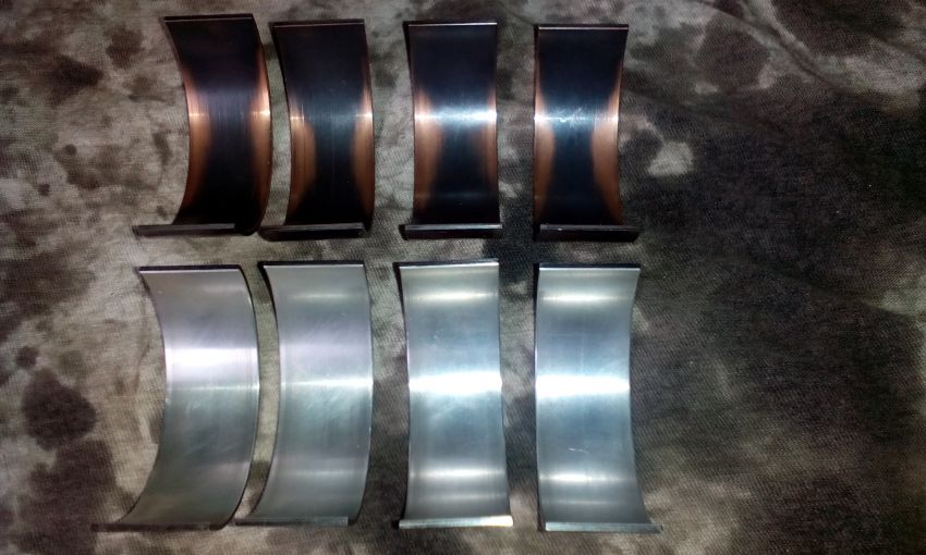

BXE 2007 vymenene skrutky aj ojnicne panvy pri 166tis este pred pol rokom, ked som nevedel, ze problemove su Th. Menene v origo servise Skoda.

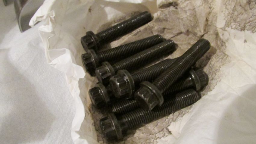

sroby niesu pricinou ako sme si v pociatkoch predpokladali. ale ojnicne loziska, respektive ich seria... vymen loziska a samozrejme sroby

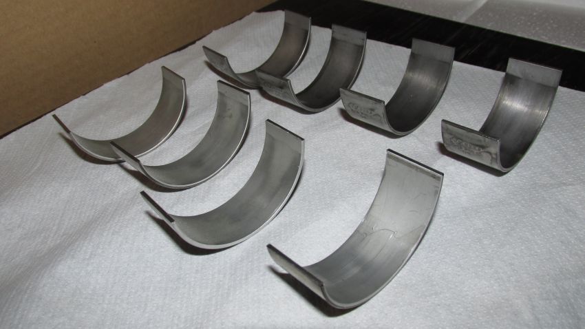

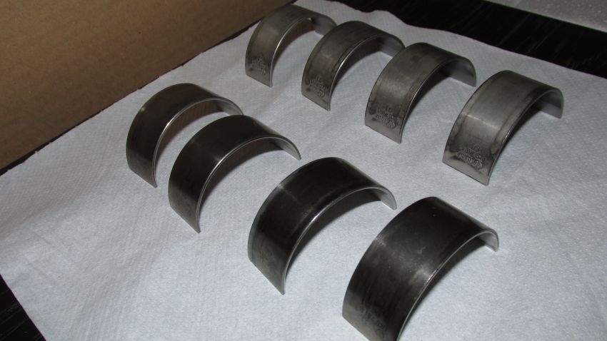

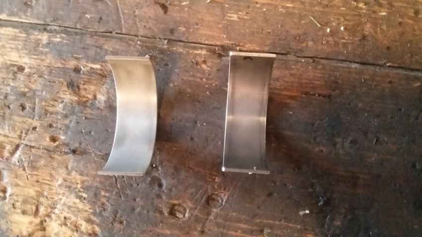

To Kraken:Toto je príklad kvalitných šálok ktoré by vydržali.

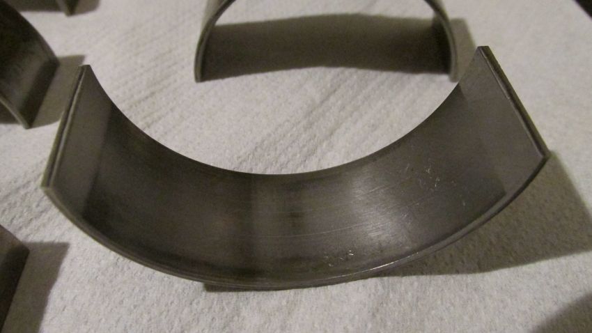

Octavia II prelom 2007/2008 BLS, dovezená z Holandska, 162tis km:
Hore horné, dole dolné.

a jaký je výrobce těch šál
passion
Příspěvky: 947
Příspěvek od passion »
TH.....

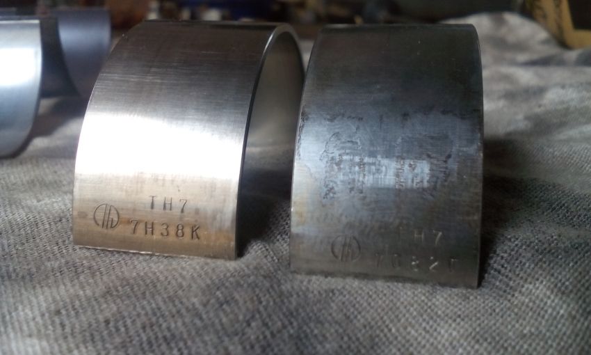

Příspěvek od arielohv »

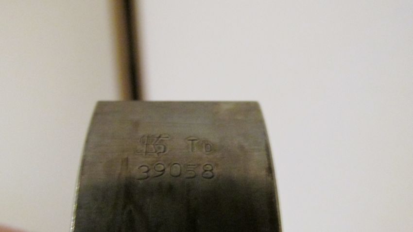

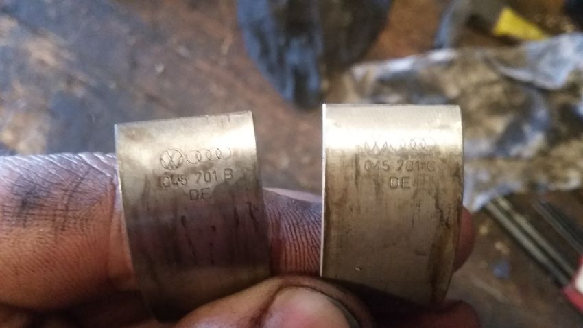

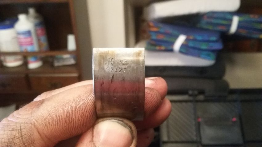

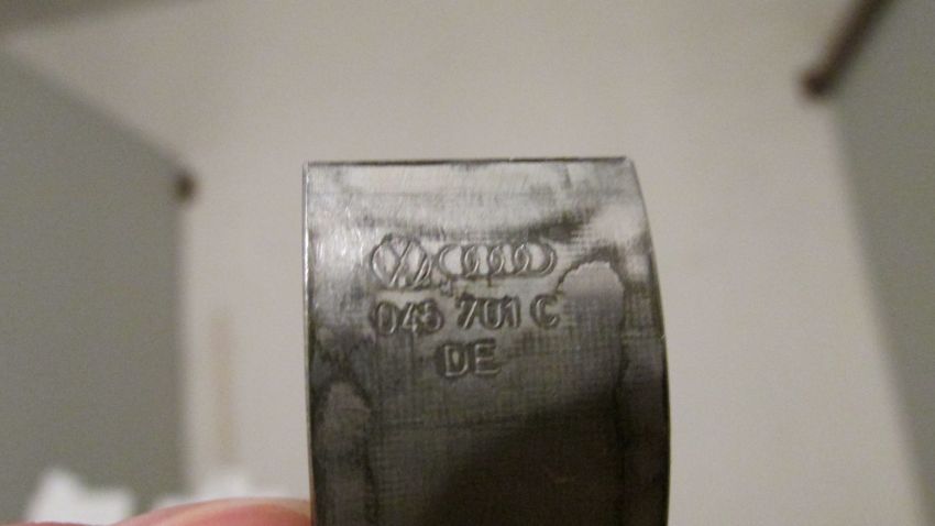

Dneska jsem si na svý octavii BXE (výroba 10.2006, modelový rok 2007) preventivně šály překontroloval - rozloup sem jen jednu ojnici a byly tam KS indexy B a C. Šály v krásným stavu. Vrátil jsem je tam zpátky. Dělal jsem to při výměně oleje, a co mi kurva překvapilo, kolik oleje zůstalo ve vaně po odsátí. Už pár let to odsávám čerpadílkem pomocí železný trubky stržený místo měrky. Ta trubka jasně dosedá až na dno, to je cítit. Olej sem odsál, pak sundal vanu, a zbylý olej z vany nalil do odměrky - bylo tam 0,9 L. Takže za mě jsem s odsávání skončil.
přikládám fotky šálek - levá horní, pravá spodní.
