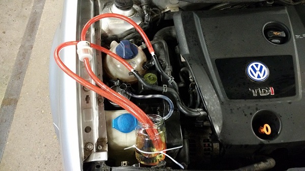

Myslím že někde tady nebo i jinde je velké téma o čištění VIFem.
- Odpojit filtr a napojit hadice přímo do zavařovačky s čistým letním (i zimním) VIFem,
- na vratku nasadit průtokový filtr (20Kč)
- nechat klapat na zahřátém motoru. Pak tomu párkrát přidat do cca 3000 ot. a hotovo.
Pokud je tam bordel tak tou vratkou nepoteče žlutý VIF ale černý, proto ten filtr. Pokud tekl černý, vyměnit i palivák!!! A POZOR co půjde z vratky bude horké!

Čistí se to přípravkem TEC 2000 a nesmí se přidavat plyn, jenom volnoběh.

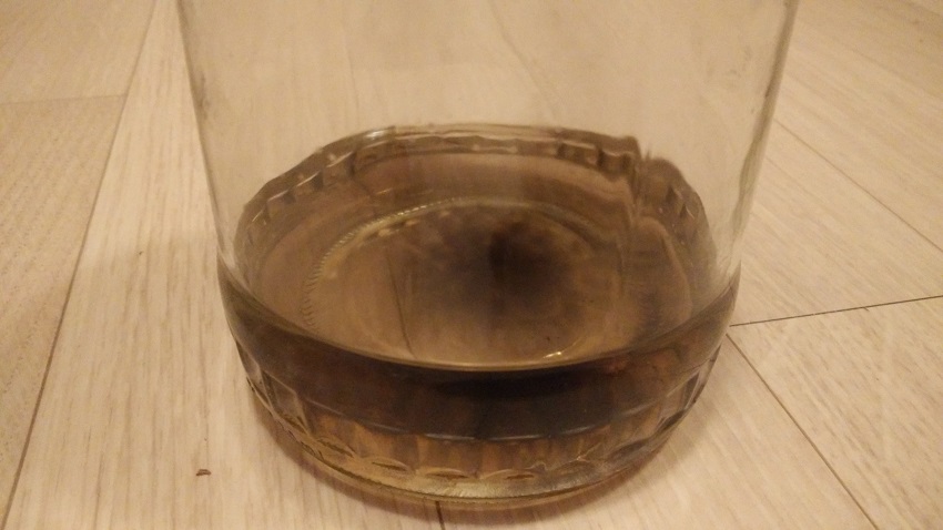

Osobne môžem doporučiť Liqui moly diesel purge, spolu s "priamim" čistením tak ako spomenul "tiguan2", mám s ním dobré skúsenosti, preukázateľne mi znížil hodnoty na vstrekoch. Hadičky odporúčam palivové (priemer 8-10mm), spojky kúpiš v Bauhause a ako nádobu použiť plechovku alebo niečo sklenené, určite nič plastové (prvý krát som urobil tú chybu a plast sa skoro roztiekol :-D), filter palivový kúpiš hocikde.
Na čistenie cez nádrž ešte môžem doporučiť Chevron Techron.
Vif je určený skôr na udržiavanie čistoty systému, ako samotné čistenie. Čiže najskôr vyčistiť niečim na to primárne určeným a potom používať Vif na udržanie čistoty.
Setup:
Zostatok po čistení:

A jak to udělat u PD 77Kw když tam tlačí čerpadlo z nádrže?

Hadice co ti zbydou spojíš a to co čerpadlo vypustí, pošleš zase zpět do nádrže a je to.

Soustava se musí natlakovat, nebo ty trysky si to tahají Z té skleničky sami?

ťahá si to vstrekovacie čerpadlo netreba nič tlakovať

PD vstřikovací čerpadlo nemá. Máš pomocný čerpadlo v nádrži, potom podavací čerpadlo na hlavě spolu s vývěvou a nakonec samotný vstřikovač který je současně vysokotlaké čerpadlo, proto PD pumpe düse, čerpadlo - tryska.

Ahoj chci tento pripravek zkusit na sve 1.9tdi už jen tak jako prevence. Urcite tomu neublizim kdyz je to cistic. Ale muze mi nekdo prosím přesně rict co a jak napojit? Palivak mam sice meneny vloni nekdy v lete takze snad nebude vadit kdyz ho po vycisteni necham ale nevim ktera hadice je na co a co a jak dat do toho tecu. Diky za info
