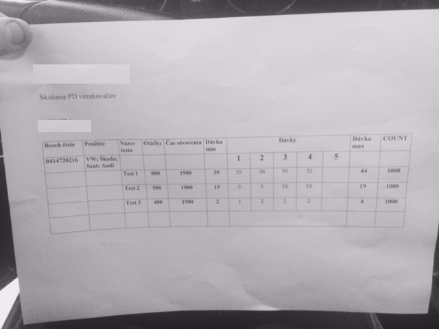

Pani potreboval by som poradit, riesim jeden passat sem tam sa stane ze rano nenastartuje...Toci toci ale ani neodpali az po dlhsej dobe...Vypada ze pada nafta....Zacali sme to vymenov dielov od najlacnejsich po tie najdrahsie, ked chyba aj tak pretrvavala rozhodli sme sa vybrat vstreky ze to budu gumicky,lebo majitel tvrdil ze ma pocit ako keby mu pribudal aj olej...Vybrali sme teda vstreky aj ked hodnoty podla diagnostiky boli dobre aj 13,18,23...Dali sme trysky na kontrolu a vysledok je ze vsetky trysky su zle, ze davaju mali tlak... Chcem sa opytat, ci to moze byt tym ze ich preplavuje? Obrázek
Lebo auta ma normalny chod na volnobeh, netrha, len raz za tyyden sa stane ze nechce nastartovat

Na testu vyjdou spatne beztak vsecky.kolikrat ti pri tom dobre vstriky znici.ja uz nikdy vstriky na test nedam
Tandem se menil?
Vykon to melo ok?

Tandem vymeneni a vykon to malo, prave ze to mi nejde do hlavy,ze by boli zle vsetky lebo okrem toho startu s autom problem nebol...

kolikrát na těch gumičkách není nic vidět a nafta padá.Co mám zkušenost tak co mají vstřiky na 200tkm nevyjde test ani na jednom.Auta jezdí normálně a hodnoty v poli 14 kolem plus minus 0,5...
