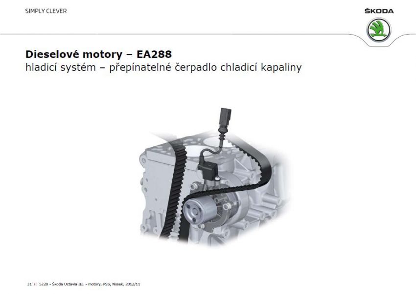

zase jsi nic nepochopil, tohle je kapitalismus, bussines, zisk, o nic jinýho nejde, všichni už to pochopili jen jericho ne. Omlouvám se patří to do jiné rubriky, ale nemohl jsem si pomoct . Jinak by mě zajímala ta vodní pumpa, to je jakože s nějakým proměnným průtokem jo?? Umí to někdo vysvětlit?

Příspěvek od MirekX »
pumpa normálně hnaná od rozvodů má přes vrtulku clonku, která se podle potřeby průtoku kapaliny elektricky posouvá a mění se průtok kapaliny a tím samozřejmě i spotřeba energie, když je motor studený není potřeba tolik honit vodu. Dobrá myšlenka, mělo by se to při poruše elektroniky pružinou přestavit do polohy s max výkonem ale jak je vidět někde je chyba. ono se to vychytá. Jericho se blbě narodil, asi o 200 let později.... :)
než se to vychytá tak se budou dělat jiný motory a budou se to snažit zachránit 6 inovacema protože nikdo to netestuje na výdrž bohužel v dnešní době normální věc...
