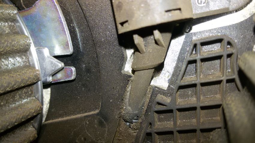

No to nevím.Rozvody mi dělá jeden starší pán tak myslím že by to mělo být ok.Jak bych to případně mohl zkontrolovat?Vyfotil jsem napínací kladku a dnes jsem to nastavil na -2.5 za tepla.Tak jsem zvědavý jestli ta spotřeba klesne

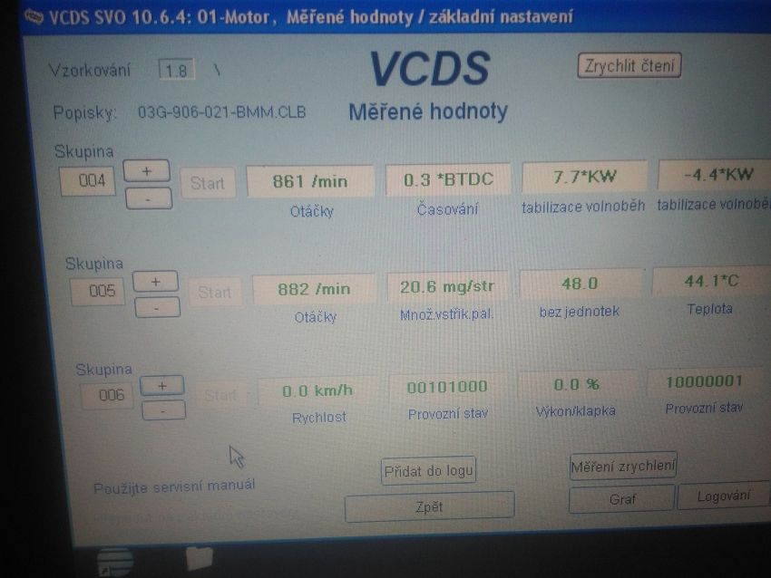

Mám problém s octavia 2 2.0 103kw kod motoru bmm.
Před i po výměně rozvodu jsem šel domotorové jednotky a v kanálu 04 jsou stejná čísla. ve vagu to bylo vždy na studeném motoru.
Před montáží bylo rozvodové kolo ( štelovací 3 šrouby ) úplně proti směru hodinových ručiček a po montáži je rozvodové kolo viz manuál na instalaci úplně ve směru hodinových ručiček.
Prosím o radu jak nastavit,aby čísla byla co nejvíce 0.
Zásílám foto z vag

Uplne v prvom prispevku tohoto vlakna sa pise, ze od vyroby je kazdy TDI PD motor nastaveny na synchronizaciu 0,0 (+- nejaka nepresnost) . Co je podla mna pravda.
Nastavenim mierne do plusu (max +1,1 ja pouzivam +0,6) sa zlepsi kusok spotreba a motor bude tiez kusok zivsi, ale pri studenych startoch bude kusok viac "hryzt" kusok nim viac zatrasie.
Nastavenim mierne do minusu bude beh motora jemnejsi, aj studene starty budu jemnejsie, ale spotreba pojde mierne hore a tah mierne dole.
Toto vsetko sa pise hned v prvom prispevku a suhlasim s tym.
Este jedna poznamka : pokial vam niekto vymenil rozvody tak, ze to poriadne nezaaretoval (alebo zle zaaretoval, alebo zle nasadil remen) a sa sekol o jeden zub , tak podla mojich pribliznych vypoctov to robi asi 8 stupnov na synchronizacii. Potom sa netreba cudovat, ze vam motor ide dobre len pri "sialenych" uhloch syncronizacie, lebo potom sa tym nastavenim len upravuje chyba nasadenia remena, a celkom upravit to asi v tom rozsahu mozneho nastavenia aj tak nejde.
Pokial mas tie tri skrutky v tych podlhovastych otvoroch uplne na doraz, ako pises, tak ich skus povolit, mierne , velmi malo , pootocit vackou (kedze to mas na doraz da sa len jednym smerom) dotiahni tri srutky na 25 Nm a skus ci motor nastaruje. Ak nastartuje a diagnostika ti ukaze este vacsie minus, tak si myslim, ze mas posunute rozvody o jeden zub. Ak ti ukaze mensie minus, pripadne plus, tak uz vies ako tam dostat nulu. Je to vzdy pokus omyl, lebo tie uhly su strasne male.
Ak ti uz motor nenastaruje, nepanikar, ale nastav tak ako si mal povodne a bude asi problem v tom posunuti zubov.
No a samozrejme vsetko robis na vlastne riziko, ak si "antitechnik" tak sa toho ani nechytaj.
