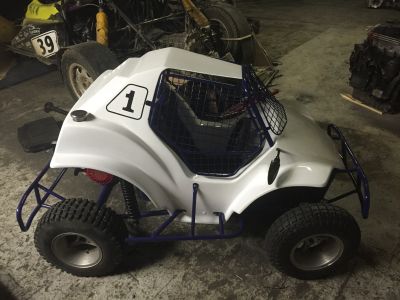

Kluci, neměli byste někdo tip na to kde a jakej koupit vypínač na dálkové ovládání? Abych nastínil problém- mám pro svýho mrňouse nachystanou buginu (je to s motorem Honda GX160- v podstatě sekačka s variátorem), ale protože ho znám, je mi už předem jasný, že mi vezme čáru a pojede do tramtárie až než mu dojde benzín (noteeth). Po svejch ho nedoženu, pitbike taky nemám, tak bych ocenil nějaký odpojovač na DO, abych mu mohl v případě potřeby vypnout zapalování na dálku. Napadá vás něco?

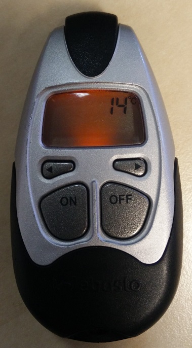

Mám doma tenhle ovladač:
Zůstal mi po prodaným autě a je mi už k ničemu. Šel by použít? Jenže co k němu dokoupit?

co použit normální vysílačku s přijimačem co se používa v RC modelech(sojí to cca 1500 a dosah kilometr) napojíš to na 3 kanál který se dá pouze vypnout a zapnout,zapojíš to přes relé třeba a na to zapalování a je to ne ?
