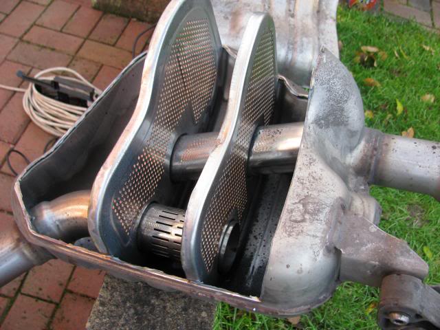

Výfuk se čtyřmi koncovkami pro Tdi asi neexistuje, takže bez úprav s trochou toho vaření to nepůjde. Nejjednodušší a nejlevnější je vyvařit ze stávajícího výfuku druhou odbočku s koncovkou, je tam na to taková vylisovaná záslepka na obalu (viz obrázek). Tím prakticky obejdeš tlumení, takže to bude hlučnější.
Jestli chceš většinu času ticho, tak bych to řešil klapkou v té nové odbočce s ovládáním z interiéru.
