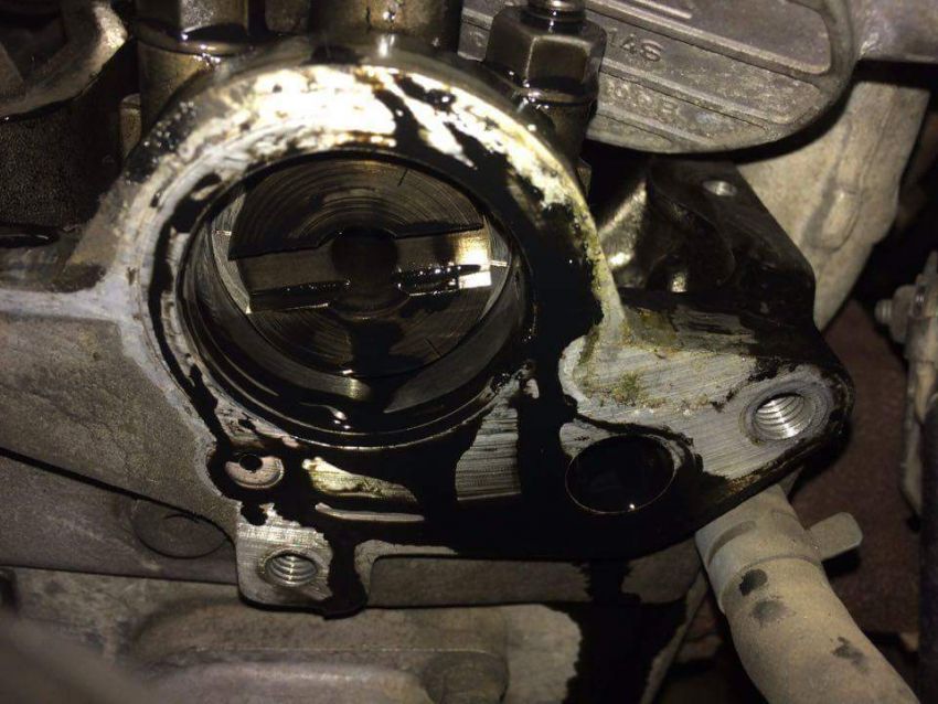

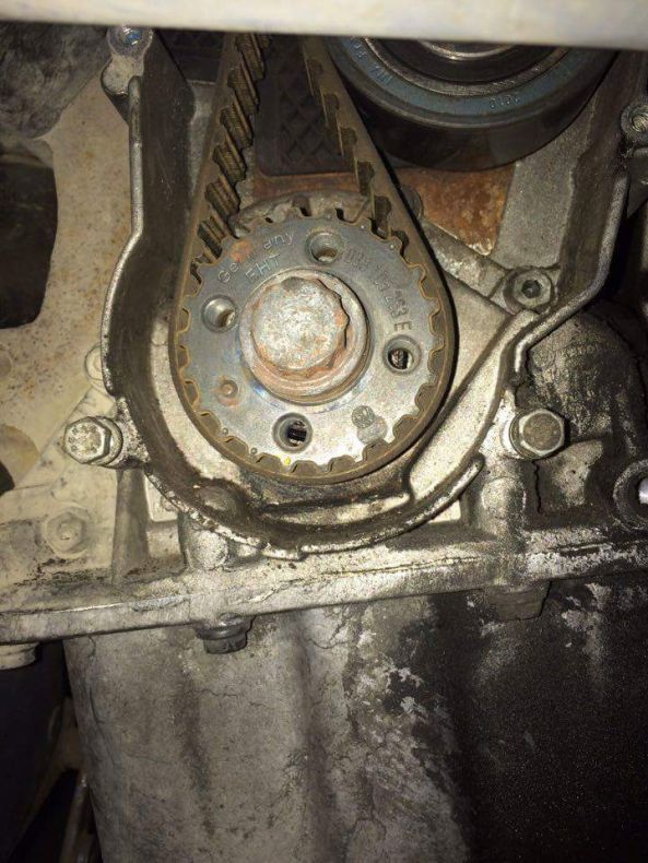

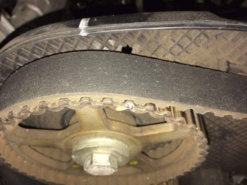

Ted nastala pro mě velký dilema. Dle toho co jsem zjistil tak rozvody jsou posunuty o 2 zuby, ale nevím to jistě!!! Čerpadlo jsem zaretoval pomoci vrtaku (průměr 5 mm), na setrvaku jsem žádnou značku nenašel, pod remenici na ozibenem kole také, jsou tam pouze 3 dulky!!! Dle značek co zůstaly na vacce je to posunuty o 2 zuby. Ale zas nevím jestli se třeba neposunulo čerpadlo o 2 zuby? Příkladem foto. Co myslíte?Obrázek
ObrázekObrázek
Ta drážka musí být rovnoběžná s rovinou hlavy, měl bys tam strčit aretaci, ale jde to i bez ní..Kolečko na klice vypadá dobře, ale měl bys mít jistotu , tak najdi značku Hů, je to blbě vidět, očisti setrvák a najdi tam nulu..Samozřejmě tím chce začít, až budeš mít nulu/značka hů/ , otoč klikou kousek doleva a až pak natoč vačku do správné pozice..Pak kliku vrať a nandej řemen..

S vackou jsem se poradil. Vyrobil jsem provizorní pravítko z drzaku na okap. S tím se setrvacnikem moc nevím, přes tu díru v převodovce je blbe vidět. Našel jsem v jednom videu a jednom výkresů, ze to ozubene kolečko co je na klice ma byt prvním dulkem (jsou tam 3) na rysce co je na bloku. Je to možné?

Cez okienko v prevodovke musis hladat nulu na zotrvacniku,krut pomalicky,zotrvacnik sa otaca rychlo (LOL)

Tak mam auto uz pojízdné, byl to trochu boj, ale snad je všechno dobře. Nakonec jsem našel rysku na setrvacniku. Auto ted lip startuje (chytne rychleji než předtim) a zmizeli problémy s volno během. Předtim mi na volno běh samo od sebe klesali otáčky v určitém intervalu než se auto trochu ohralo.
