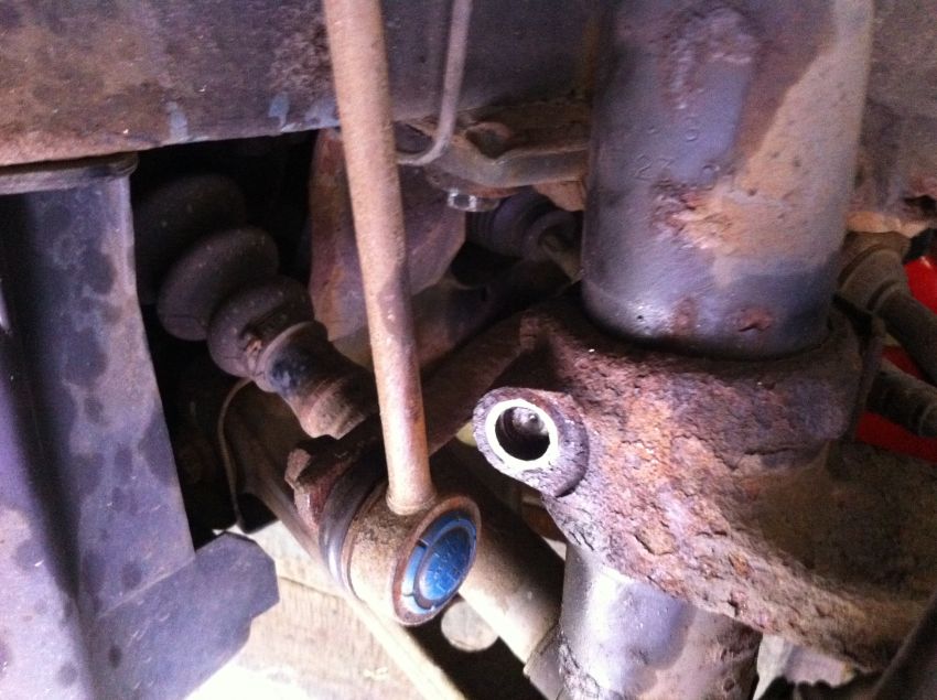

Chlapi potrebuji poradit,chystam vymenu prednich tlumicu,jsou tam jeste originaly.Na jedne strane jsem sroub tehlice povolil,bohuzel na druhe strane nepomohlo ani nahrivani/jenom plynovym horakem/ a sroub se ukrutil asi centimetr za hlavou sroubu.Zkousel jsem to vrtat,ale na aute to jde blbe,budu tehlici vyndavat ven.Potrebuju jeste autem jezdit zhruba tyden,couracky po meste celkem do 100 km.Muzu s tim takhle jezdit?
Mam obavy,ze se to klepanim po meste povoli a tlumic se posune dolu a narazi do poloosy,je tam jen kousek mista.Obrázek
nejezdit vyvařit pořádně ohřát a jde ven

Vyvarit nemam moznost,auto mam v garazi v radovce,kus od domova.Vymenu tlumicu mam domluvenou na pristi sobotu,znamej v dilne nema cas pres tyden,musel jsem ho na sobotu ukecat,s tim ze si rozhejbu vsechny srouby.Vrsek jsem rozhejbal,je to docela prdel a ztroskotal jsem na tomto jedinem sroubu.Jde mi jenom o to,jestli muzu takhle jezdi,aby to nesjelo dolu do poloosy.Takze nejezdit :(

Tam neni šroub skrz naskrz s matkou na druhé straně?
Hlavně nejezdit!!!!!

Nejezdit ani metr. Může to povolit a je hotovo.
Celé vyndat ven, odvrtat a když nebudeš úplná lama, ani nepoškodíš závit v těhlici. Nový šroub originál stojí 60 peněz a není problém.
Já kdysi utrhl oba.

Pokud se ti to nepovede vyndat bez poškození závitu tak koupíš šroub (je delší) a matku z jedničkový octavie (tam je to skrz s matkou), je potřeba pak srovnat dosedací plochu pro matku.

Jo,jo nove srouby uz mam pripravene.Jsou na octavii,delsi s matkou,tak nemusim resit poskozeni zavitu v tehlici.Jeste takovej mozna blbej napad,budu muset s autem stejne popojet,do vetsi garaze, v moji radovce neni moc mista.Uvazoval jsem ze provrtam tlumic skrz,tesne nad tehlici a dam tam 10 sroub.V pripade uvolneni ten sroub bude jako zarazka a tlumic neklesne.Asi vytece olej z tlumice,neni v ty spodni casti tlumice nejaky pist,nebo neco podobneho,co mi bude branit v provrtani skrz?

já to kdysi odvrtával na autě a co si vzpomínám tak se mi to povedlo, když dáš kolo do rejdu tak se na to dostaneš, ne?
Fordak píše:Jo,jo nove srouby uz mam pripravene.Jsou na octavii,delsi s matkou,tak nemusim resit poskozeni zavitu v tehlici.Jeste takovej mozna blbej napad,budu muset s autem stejne popojet,do vetsi garaze, v moji radovce neni moc mista.Uvazoval jsem ze provrtam tlumic skrz,tesne nad tehlici a dam tam 10 sroub.V pripade uvolneni ten sroub bude jako zarazka a tlumic neklesne.Asi vytece olej z tlumice,neni v ty spodni casti tlumice nejaky pist,nebo neco podobneho,co mi bude branit v provrtani skrz?
Dej nad těhlici na tlumič svorku na výfuk a utáhni..Nemusíš nic vrtat..

Tohle jde normálně odvrtat na autě a pokud chceš dát jinej šroub a ne origo tak to mužeš provrtat skrz a nakonec dáš matku.Fordi maj větší tělo a menší závit na konci.

normál stím přejedeš ono to není zas tak divoké že by těhlice hned vyletěla
já osobně bych těhlici sdělal a zanesl soustružníkovi, asi by odfrézoval závit a zbytek vyklepl
pro příště víš utahovačka autogen klepeš až de ven, silou to takto dopadne ;)
