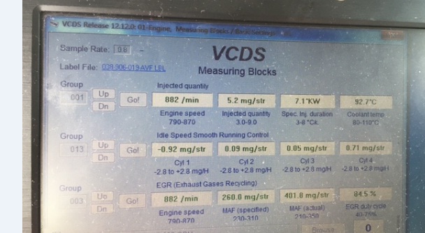

Zdravim dnes som si nalogovat karu a vyhodilo mi tieto hodnoty viete mi ktomu nieco povedat nakolko som novacik v tychto vodach
Robil som cistenie egr vymena vahy vduchu, vymena rozvodov a vsetkych filtrov ale stale je nejake huhlave a nema taky tah ako by mala mat jedna sa o audi a4 96kw (avf)
Audi A4 1,9 tdi 96 kw avf bez chipu

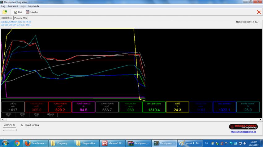

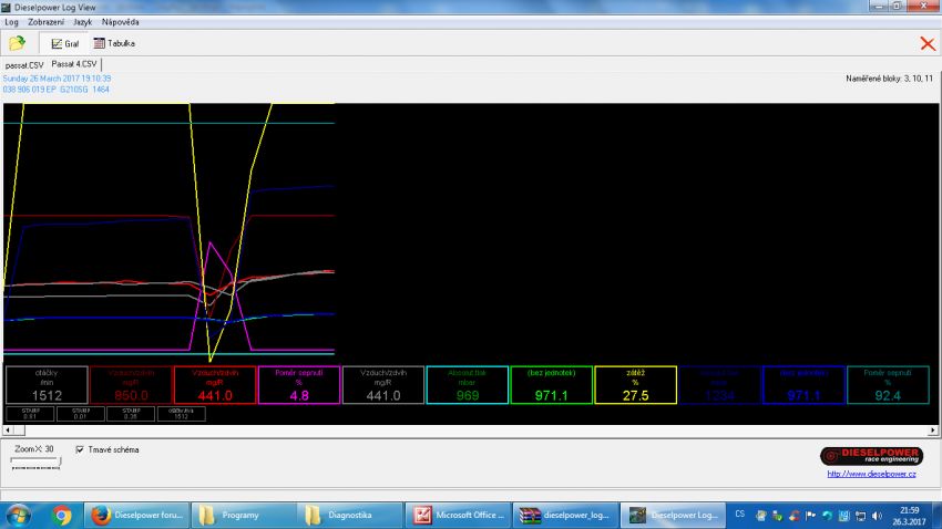

Ahoj, tak jsem udělal log na passatu BXE hlásí chybu 17965 regulace plnicího tlaku - mez překročena
Auto padá do nouzáku když nejni ohřatý a je v zatížení.
Vyčistilo se turbo, lopatky zadrhávaly, 2000km dobrý a začlo to znova zlobit. Když sem dal na bandasku od turba hadičku a nasál hubou tak se lopatky vrací a nic nedrhne.
http://leteckaposta.cz/766930025 Tady jsou uložený logy
passat 4 mi to padlo do nouzáku
passat log na 4 do kopce
podtlakem se lopatky otevírají........priviraji se sami pomocí banky když podtlak povolí. Pusou težko udelas podtlak -0,6bar tak aby banka dojela nadoraz na červík.
Mrkni jestli po nastartování ti zajede banka nadoraz na červík....
