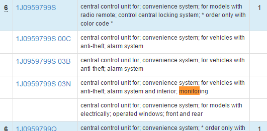

Počítám, že když je AH pro klíč 433 tak je necanová...umí i hlídání vnitřního prostoru? ETKA mi říká, že hlídání vnitřního prostoru v necan B5 umí 1J0959799S (viz obrázek) ale o tý jsem nikdy neslyšel
