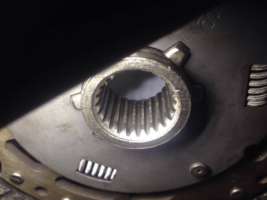

Čau, tak jsem dnes sundal znovu převodovku. Tloušťka obložení je ok, stejná jako na nové origo lamele. Síla obložení 3,5mm x 2, celková tloušťka bez stlačení cca 8,3mm, stejně jako origo.. Co jsem si všiml, nové ložisko (na fotce vpravo) je o něco nižší, tím pádem by spojka o něco míň vypla ne?
Co mi nejde do hlavy ze sadu sachs ověřovali a je na mé ARL.. tak už nevím opravdu co... Co myslíte vy ? Akorát průměr lamely není 240mm, ale 241,5mm-242mm.. nemůže to štrejchat o kraje ? Nezdá se mi že by to takhle drželo, ale našel jsem tam nějakou stopu..
Díky za každý tip
vyfoť mi drážkování na mrkvi a v lamele

Na to jsem se taky díval, pěkně hradby, není to vydřené, lamela na hřídeli pěkně chodí, zkoušel jsem..
chci fotku ne popis
F.ERESO

přijde mi suchá
