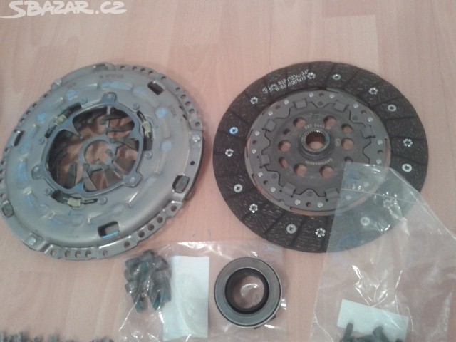

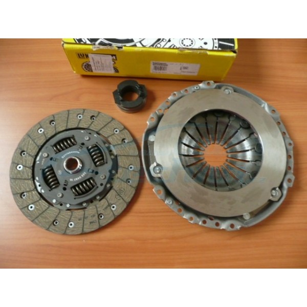

Zdravím, aka može ísť na jednohmotu lamela?? može ísť aj tá s tými pružinkami dookola?? Na moju O1 Obrázek
BMW e39 525tds
turbo kamna power
Příspěvky: 4221
Na jednohmotu jedině odpružená. Ta horní sada je na dvouhmotu, ta dolní na pevný setrvák...
