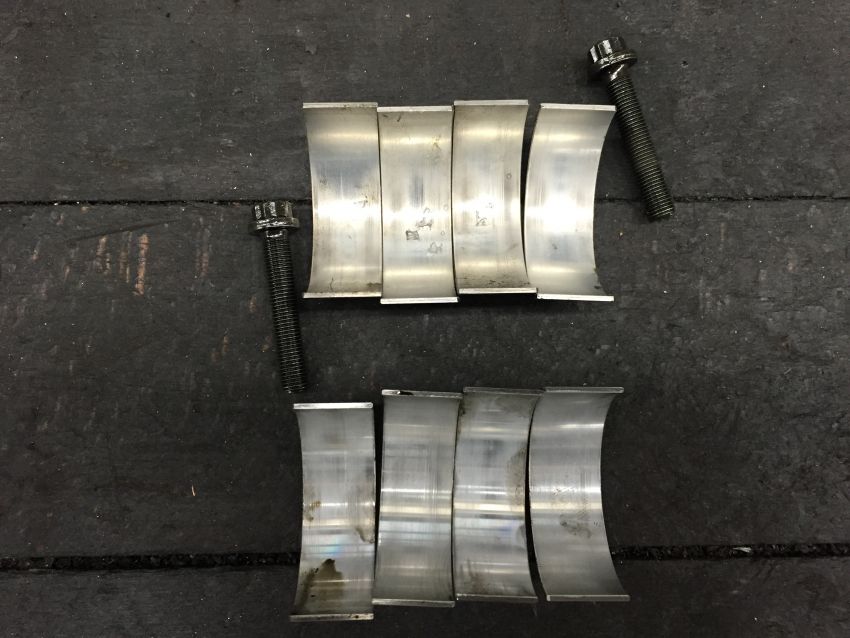

Bxe 2008 187000km olej interval 30000km 5w30 castrol
Originál čísla:
Dolní šaly: 045 105 701c glb
Horní šaly: 045 105 701b glb
Šrouby: 045 105 425 Obrázek
