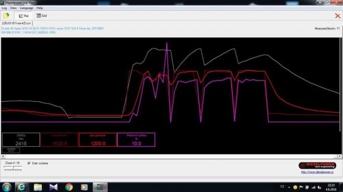

I turbo s elektronickou regulací umí samozřejmě udělat slušný překmit, stejně jako u podtlakového turba záleží jak je ta regulace nastavená a jak si s tím ladič vyhraje.
vidíš Ondro nějaký překmit? já ne
ani mě se to neříká lehce
chci tady veřejně poděkovat Forestovi že mi vnuknul myšlenku aplikovat REA a v podstatě mě do ní dokopal ,po mých problémech nedofukování a nebo opačně.samozřejmě jsem sám s pomocí jednoho kamaráda realizoval.funguje to uplně super a není problém s mým turbem které je poměrně velké jezdit jako s VB.ač toho Foresta nemáte rádi a ani my se moc nemusíme a on to ví,v tomto případě má určitě pravdu.
REA je naaplikována na hybridu od http://turbopower.cz
OLEG
samozřejmě odladěno Milanem Votavou alias MIRULU a díky za jeho strašnou trpělivost se mnou-věčně nespokojeným
OLEG
omlouvám se za nekolikanásobne upravení příspevku.bylo psáno rychle a našel jsem několik gramatických chyb,to by se Forest zlobil.na hacky carky nehledte.
