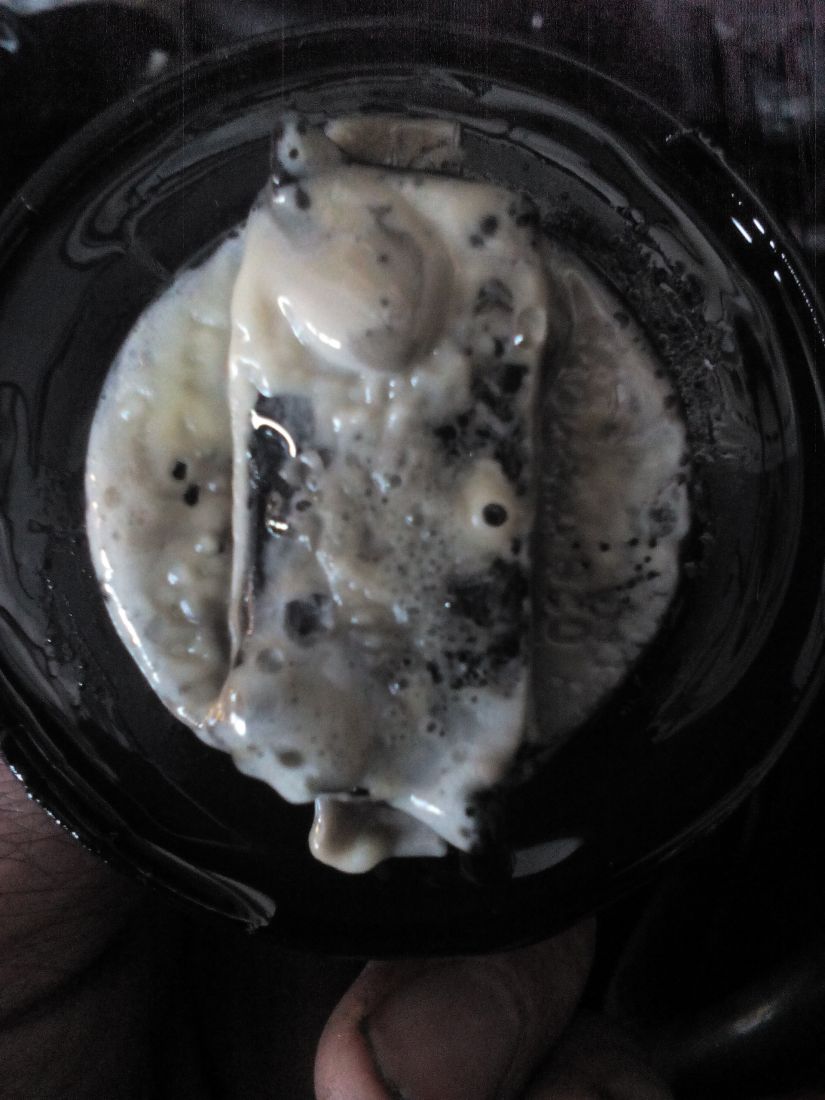

Ahoj prijel ke me vw sharan 1,9tdi 85 AUY rv 2003.
Majitel mel problem s turbem.Turbo melo vakl pul centimetru do strany.Turbo jsem vyndaval,vyndal jsem saci hadici co jde od filtru a od ofuku hlavy.a v ty saci hadici jsem nasel vodu.Tak jsem nelenoval a vyndal jsem vicko na dolivani oleje.Je tam bila vazelina,auto moc netopi.Je tesneni KO a nebo si stim nemam delat hlavu?
Korekce valcu nejsou rozhazenyObrázek

Ja by som z toho vedu nerobil. Akože nehovorím že je všetko OK, ale prišiel predsa na výmenu/opravu turba. Nie? Neviem teda čo to je za zákazníka, ale keď mu začneš motať o tesnení/hlave tak si pomyslí že chceš z neho len dostať prachy navyše. A ak je to úplný magor čo tomu nerozumie tak si ešte pomyslí že si mu niečo s tým porobil ty. Sprav mu turbo tak ako sa patrí (resp. to čo chcel) a keď s hlavou/tesnením bude naozaj problém, vráti sa sám. Maximálne ho teraz upozorni že sa ti to nezdá, ale nerob mu dve takto zásadné veci naraz.

Mam galaxy se stejnym motorem,v zime mam na kratke trasy podobny humus na vicku,v lete,nebo pri delsich jizdach to neni.Olej dolevam minimalne,vodu jsem uz 4 roky nedoleval,neni potreba.Neresil bych to.

a není to nefunkčním bufikem že to špatně v zimně topí?

určitě protože bez bufíku se sharan v zimně neohřeje přes 70C, pokud nejezdí dálky

taky myslím.. krátké trasy a/nebo nejde bufajs.. klasika.. v zimě je trocha vody asi na víčku a v sání každého auta
