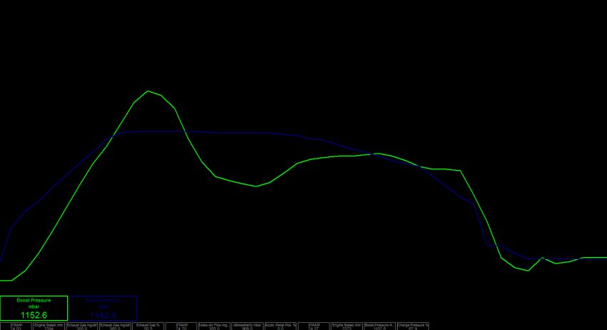

Tak jsem udělal 2 logy. Jeden kanálů 3, 10 a 11, druhý 10, 11 a 13.
Oba jsou ke stažení zde.
http://leteckaposta.cz/424029902
Koukal jsem na to a nevidím tam nic špatného teda, ale samozřejmě si nechám poradit :).
Zároveň jsem udělal log kanálů 5, 6 a zkusil "změřit" výkon přes Kpower a ten mi ukazuje 88kw a 258Nm, což nevím teda... Ten program vždycky kecal (rofl)
VW Passat B7 2.0TDI CR DSG 2015 stock.
octaviask
Příspěvky: 4112
Bydliště: SK
Příspěvek od octaviask »
tu je tvoj problem...
modra - pozadovany tlak
zelena - realny tlak..
nefunguje ti korektne regulacia..
to je 1. problem
Lummar

Ok díky. Našel jsem dva grafy ze stejných aut a oba to mají taky tak, musí to být nutně problém? Jako chápu, že regulace říká, aby byl tlak nižší, ale jaktože je skutečný tak "vysoký"? Turbo je minulý rok nové, dělané u Turbo sportu v Jbc. Jestli to je skutečně chyba, jedu na reklamaci... :-)

no jednoducho nefunguje regulacia ako má...
ECU ovláda N75 ventil cez PWM signal
N75 ventil má na vstupe podtlak z podtlakovej vetvy
na výstupe je regulovaný podtlak ktorým N75 ovláda regulačnú banku na turbe
Tá cez podtlakovú membránu tyčkou ovláda regulačné lopatky v turbe....
niekde v tomto systéme máš chybu...kde, musi posudit uz odbornik priamo pri aute, takto od PC ti to nik presne nepovie.
