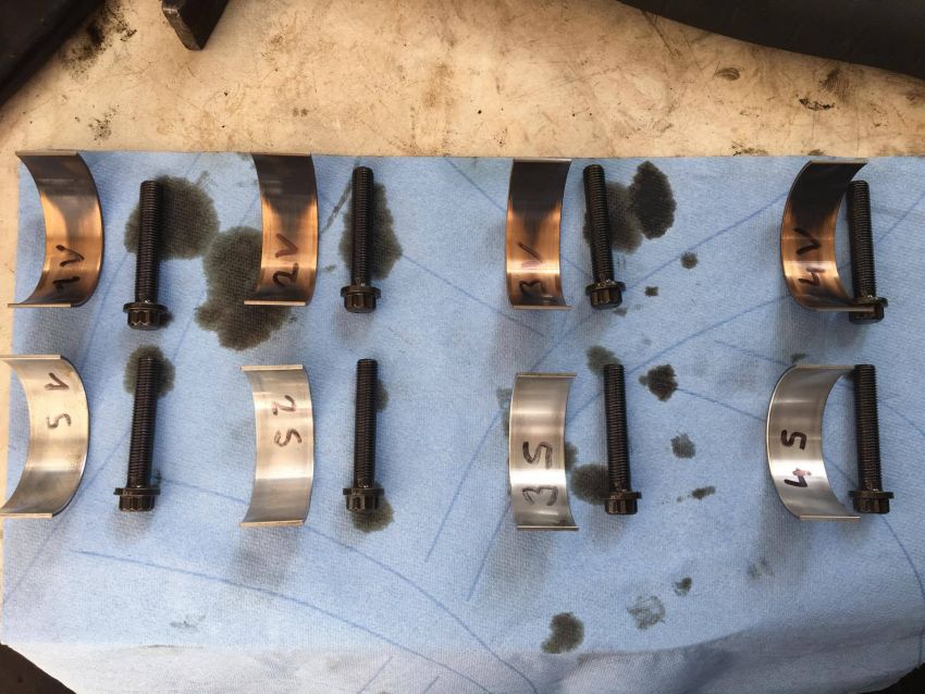

Takze VW Touran 1,9TDI DSG 77kw 2007 BLS s DPF
332ooo km
Sialky po precitani fora som sa rozhodol vymenit..a tu je vysledok....Sialky boli znacky TH
Sialky oppotrebovane sroby predpokladam ze uz boli menene lebo ako som si vsimol tu na fore sa pouzivali sroby pri skladani motora take ze nie po celom tele srobu bol zavit..moje stare boli na celom tele so zavitom...
Nove sroby maju dlzku 51,9mm a vybrate sroby z auta boli natiahnute na 52,6mm
Samozrejme som daval salky Kolbenschmidt s novymi srobami...

všechny šrouby pro PDčka mají závit po celým šroubu, šrouby můžou být klidně původní ;)

Chalani pruser...mechanik dotiahol sroby na 30nm a dal namiesto 90stupnou az 180 stupnou....
Skoro ma jeblo co teraz ? dat nove sroby urcite a aj sialky ? maju 60km
PORADTE MI PLS....

Šrouby stačí...

Nebudú nijako poškodené ložiská? Tým pádom aj nový olej však? Olej má 60 km ako všetko Ostatné

To ne , ale jestli chceš mít klid na duši kup si to.. Jinak jak říká Dýejčfůl :D
stačí šrouby

ok preistotu bude cela komplet sada....
dakujem dam vediet ako to dopadlo

myslite ze to do graraze cca 1km vydrzi ?

Dej jen šrouby.Šálům se nic stát nemohlo.Olej do čisté nádoby a zpátky do motoru.Moc to prožíváš. Ten jeden km to určitě odjede.Když to najelo 60.
