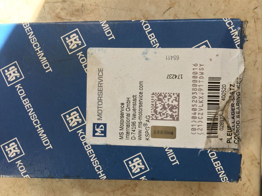

Daval tieto ...su vlastne dobre ? To by ma porazilo ak nieObrázek

Chalani:cize v tejto krabici su aj vrchne sialky aj spodne
Vrchne maju oznacenie ake ?
Spodne maju oznacenie ake?

045105701B GLB - horní pánve,
045105701C GLB - dolní pánve,
045105425 - šrouby.
original čisla

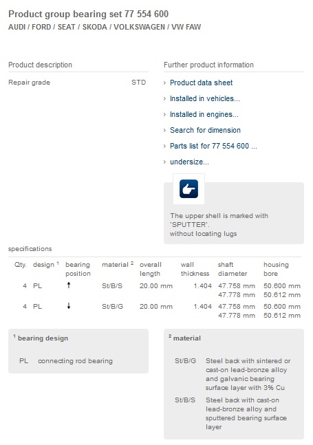

Horní maj označení "SPUTTER" a nemaj polohovací výstupky, snad jste to nezaměnili ...
https://onlineshop.ms-motorservice.com/ ... hisdir=fwd
pokud nebude fungovat, tak hledej 77 554 600 na http://catalog.ms-motorservice.com/

Teď koukám, že polohovací výstupky nemají ani spodní šálky, takovejch fotek všude a já tak kecám ...
https://www.ms-motorservice.com/en/prod ... -bearings/

Jasně že musí být označené, tyhle od KS maj to SPUTTER na horních, origo z autorizáku maj VAG čísla pro horní / spodní, zaměnit se to nesmí, zvlášt u těhle motorů, sám jsi postnul fotky, kde je jasně vidět rozdíl v materiálu pro horní a spodní.
