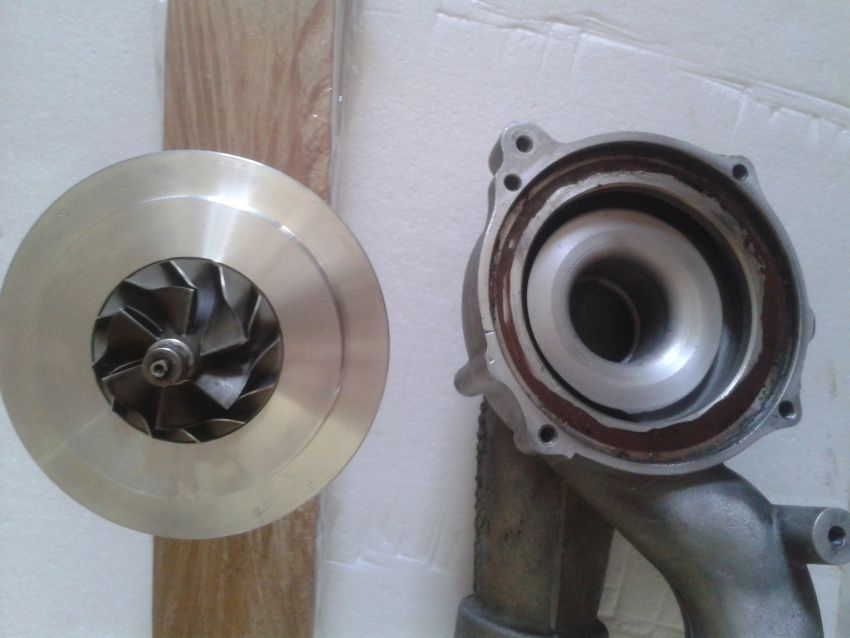

Mám 01 1.8T AGU turbo původní K03 a nové je K03S které jsem sehnal. Při čistění se mi turbo podařilo rozpůlit a já se chci zeptat na to hnědé co je na obrázku je to původní těsnění? Nebo zatuhlý olej. Kdyby to bylo těsnění, kde ho seženu v ČR nebo Svět díky předem.

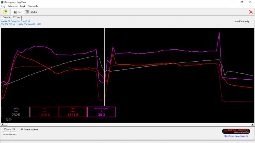

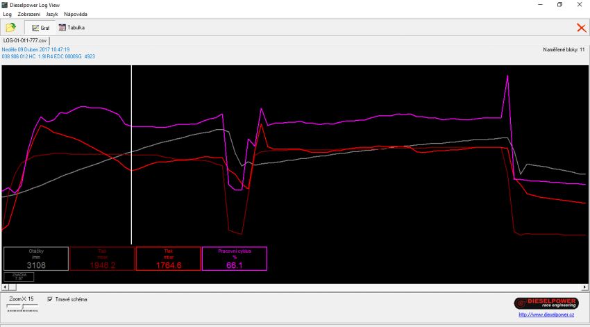

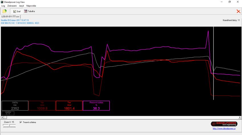

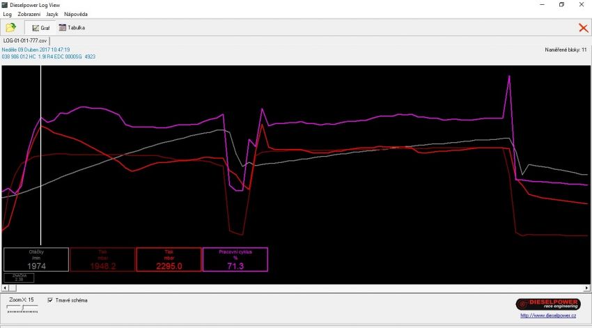

Ahoj, auto mi občas padne do nouzáku. Před 2 rokama čištěno v turbosportu. V tu dobu jsem měnil i ventil N75 protože mi to i po čištění někdy spadlo do nouzáku. Pak to dělalo dobrotu ale ted po zime zase zlobí. Hadičky jsou dobrý, akorát jsem koukal že mám orezlou tyčku u baňky, tak jsem jí vyndal očistil a prostříkal wdčkem. Kontroloval jsem funkčnost i těsnost a byla v pohodě. Chtěl jsem se zeptat jak lehce mají jít lopatky po odpojení bańky. Dolu jdou uplně bez odporu ale nahoru mi přijde jako kdybych překonával nějakej lehkej excentr. Proste uprostřed jako by lehce pružily a pak zase lehce ale zase to není tak hrozný že by to ta banka nepřetáhla. Hlavně teda u studeného když jsem tu banku vyndaval tak bylo turbo ještě teply a to slo mnohem lip. Udělal jsem log 11 jestli z toho někdo něco nevyčte. DěkujiObrázek
martinsidlo
Příspěvky: 5178
Bydliště: Praha 5
Příspěvek od martinsidlo »
Lopatky bez baňky musí jít volně.Po zimě to prožeň po dálnici a bude to chodit. Na jaře to má skoro každý přituhlý.
