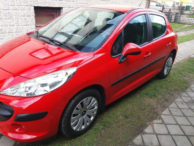

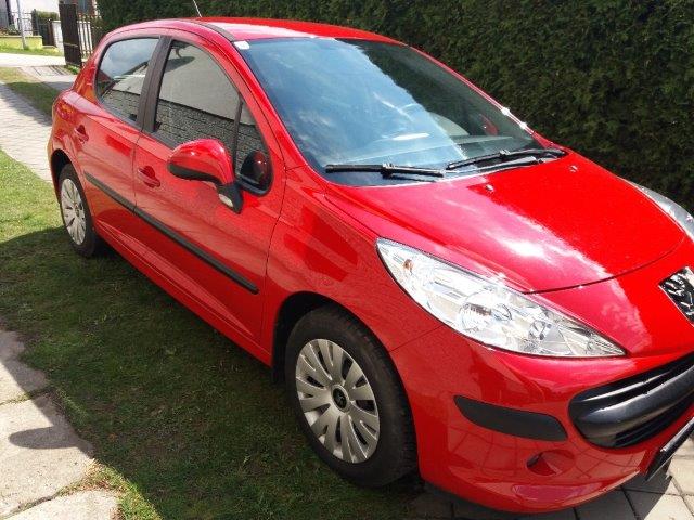

Ten pežot je fakt pěknej, ale nevěřím že při srovnání ceny by byl ve spodní polovině. Ne že by takhle pěkný auta nebyly, ale většinou jsou dražší a potom nezbývá než souhlasit s Vicim, že spousta lidí radši koupí levnější auto než od někoho kdo to zkontroluje a dá tomu co to potřebuje. Ale to už je trochu OT.
