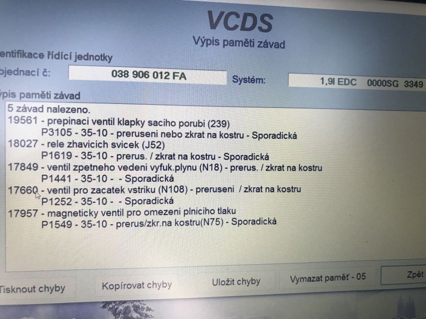

Dobry vecer pani, mam taky problem. Auto mi obehalo uz par servisov ale stale je problem na svete. Jedna sa o vw golf 4 1,9TDI 66kw rv 2003.
Zo zaciatku mi auto slapalo pekne ako malo, zrazu sa zacalo objaovvat vypadavanie turba( strata vykonu) hlavnr na dialnici a pri vyssich rychlostiach. Potom sa problem na urcitu dobu stratil. Zrazu sa zasa objavil ale tak ze mi auto zostalo akoby v nudzaku stale. Islo na hladko dlhu dobu. V servisoch mi povedali ze turbo, vaha vzduchu su v poriadku. Potom mi znami povedal ze by bolo fajn vycistit egr a zvody. Vycistil som a problem stale pretrvava. Auto mi nepusti otacky do viac ako 2 tisic stoji mi na prkovisku lebo neviem ani vyparkovat lebo mi hned zdochne leno nema vykon. Vsimol som si ze mi z palivoveho filtra ide dost bublin cez tu priesvitnu hadicku ale aj na to mi povedali ze to vadit nemoze. Potom mi bolo povedane ze moze byt chyba niekde v kabloch ze niekde bude zarezany seknuty a prehnity kabel a ze to moze sposobovat chyby. Alebo podtlakove ventily. Ale bol by som rad keby sa dozviem nejako presnejsie naco sa mam zamerat a co mam v prvom rade pozriet. Egr vycisteny turbo slape ako ma. Na diagnostike mi stale vyhadzovalo chyby a nesli vymazat. Pridam foto z diagnostiky. Dakujem vam za kazdu radu a odpoved. Obrázek

Všetky tieto elementy, maju spolocne napajanie.
ich napajanie sa zopne relatkom 109 po ukosetrení cievky v tomto relatku.
s vadnym relatkom by si nenaštartoval..takze uplne KO nebude...
ja by som ho vymenil...nie je to az take drahe..
ak nepomoze tak:
zapnuty klucik:
merat napajanie na N75/N18/N239. Vzdy je to 2 pin konektor, na pine 1 musis mat stalych +12V
na cerpadle, ventil zaciatku vstrekovania:
pin 10, zlto-cierny - tak isto 12V po zapnuti kluca
N75 N18 N239 a N108 na cerpadle maju spolocne napajanie cez rele 109 + nasledne je to cez poistku F34 -10A (zlto cierny)
rele zhavenia je priamo od 109tky...uz nie je po ceste poistka
rele zhavenia je pod palubovkou,spodný rad v 3 radovom boxe, 4té relé z lava.
