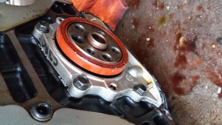

Řeším dilema. Na autě vyletělo zadní gufero kliky a začal téct za jízdy olej. Vybral jsem motor ven a zjistil že gufero bylo vyjeté úplně ven jako by tam vůbec nebylo. Řeším teď dilema že když tam dám nové gufero a složím to tak vyletí zase. Nechce se mi to znova rozebírat. Jak zjistím jestli to náhodou netlakuje do bloku. Gufero vypadá že je tam origo z výroby. Najeto to má 92 tis. Km.

neni ucpany odfuk od kliky že by tam byl velky tlak ?

ho tam potupluj natřískej ten obal majzlem, gufero odmasti a nalep

Můžeš to prosím trochu upřesnit? A čím to zalepit?

Nemá tam být gufero plechové?

Netuším co tam bylo to jsem vyndal a podle katalogu třeba na kelly tam je normal guma nebo plast nebo co to je.

No protože třeba u vačky u některých motorů, musí být plechové, které má větší předpětí než gumák..Pokud se tam dal gumák, tak gufero vyjíždělo ven.
